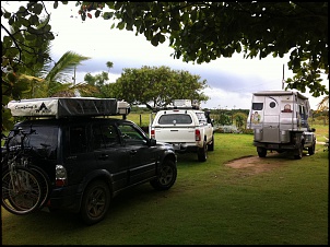

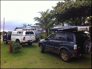

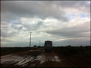

    Esse feriado, viajamos junto com o Reginaldo e a Juliana do projeto Eu, Ela e a Sofia
    Fomos a Regência no ES mesmo. Ficamos numa pousada/camping com ótima estrutura. Uma lagoa enorme, trilha no meio da mata para andar a pé ou de bikes. Sitio Ecológico Belas Ondas - www.sitiobelasondas.com.br
    Choveu sexta e segunda de manha (umas 5:30hr). Sábado e o domingo um solzão sem fim !!
    Essa fotos são de hoje de manha, quando saímos para voltar para Vitoria e o Reginaldo e Juliana, foram em direção a BA.
    Final de semana maravilho, inesquecível. Conhecer, compartilhar experiencia com casal que vive na estrada.
    Depois posto mais fotos e detalhes, essas são de celular!
    TRECKO - Uma Tracker para Estradas e Acampamentos-photo.jpg TRECKO - Uma Tracker para Estradas e Acampamentos-photo1.jpg TRECKO - Uma Tracker para Estradas e Acampamentos-photo2.jpg
    abraços
