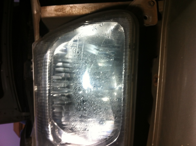

    Tirar a água do farol
    Meu farol estava com água no interior.
    Desmontei a grade da frente e já aproveitei para melhorar o barulho da frente.
    Usei um soprador para tirar a água, vedei tudo com silicone e montei tudo novamente.
    Alberto

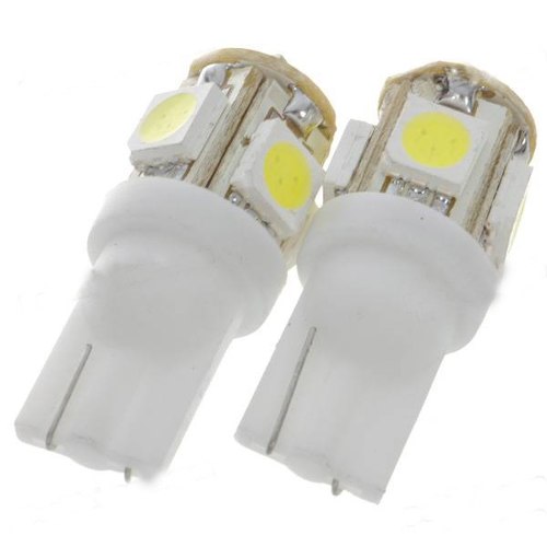

    1) Primeiro resolvi trocar o farolete por Pingo de 9 leds.
    O procedimento é bem trabalhoso, deve-se retirar o bigode (isso que chama?) e depois o farol para ter acesso as luzes.
    A foto 1A, a diferença da cor, e a 1B as lampadas de farolete trocadas e 1C, o Farol e o Led.
    Anexo 474534Anexo 474535Anexo 474536
    .......1A................................1B ......................1C

    3) E trocar as luzes de placa. Bom eu achava que as minhas estavam queimadas, mas ao limpar a iluminação ficou muito bom, mas mesmo assim troquei para LED's. Agora de 5 pingos.
    Anexo 474521Anexo 474522
    ..........3A......................... 3B
    A imagem 3A é os led's que foram usados e a imagem 3B é o resultado.

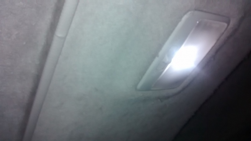

    5) Troquei a luz de leitura.
    Anexo 474531Anexo 474532
    5A............................5B
    A imagem 5A é o tipo do LED usado, ele é muito forte o resultado ficou mto bom. Essa lâmpada possui acho que 22 LED's, observação, não tirei foto, mas tamém troquei a luz que ilumina o porta-malas para esse mesmo modelo de lampada led. Ficou muito bom, como disse é bem forte, tem um tom de azulado.
