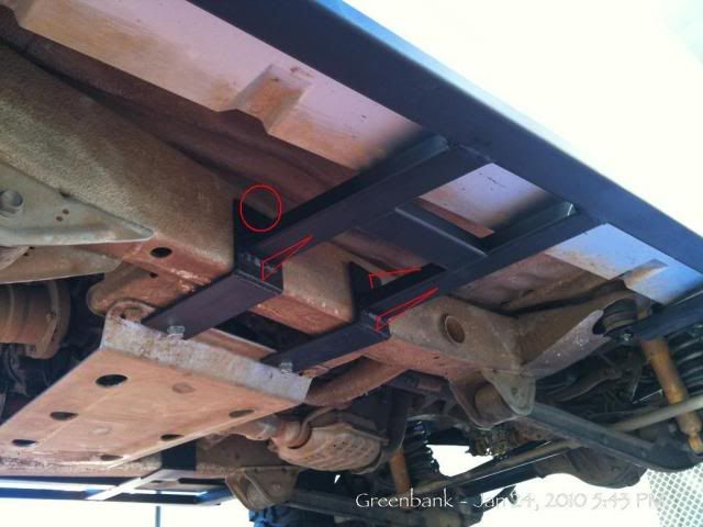

    torcer o chassis eu nao creio que vá... mas que esse tipo de fixacao abraçando o chassis nao fica muito tempo apertado nao.. os parafusos folgam a cada pancada que o estribo tomar

    possa estar enganado mas não acredito que isso aguente por muito tempo tomando pancadas.
    o chassis não torce não, fique tranquilo.
    mais foto.

    X2... o efeito alavanca gerado ae na fixacao é enorme

    Citação Postado originalmente por Fabil Ver Post
    T+
    Com certeza vai ter que reapertar, mas no meu carro a rosca auto-atarrachante resolveu. Ainda não precisei apertar. Mas enfim, pra trilha pauleira tem que prender melhor no chassis.
    Concordo, quem quer fazer trilha de verdade tem que soldar, tem que arrancar o máximo possível de plásticos tbm... Eu escolho não soldar pois não faço trilha pauleira. Para a trilha que eu faço a minha estribo é suficiente. Até agora não cedeu para nehuma pedra ou barranco. O que já cedeu foi a proteção da T-case. Soltei, pulei em cima até desamassar e resolvi! Cumpriu seu trabalho! Mas vou reforçar.
    -> Matos, o que eu quiz dizer foi que existe uma flexibilidade normal do chassis do carro, mais perceptívei na trilha pois torcemos o carro todo em erosões. Com a estribo soldada ela torce junto, mas com ela presa abraçada a tendência e que ela fique roçando no chassis até afrouxar e começar a fazer barulho. Se a rosca tbm não for boa, na hora que tomar uma pancada vai soltar

    Tem um problema aí.
    Repare que ele usou o mesmo suporte da caixa para prender a proteção da caixa.
    Deste jeito vai amassar o suporte quando der pancada. Tem que apoiar no chassis a proteção da caixa.
    Eu adicionaria uma mão francesa no suporte da estribo e espassaria mais os suportes. Um perfil seria melhor que um tubo retangular para fazer o suporte. Seria mais leve e mais resistente a flexão na direção da carroceria. Tbm tenho a impressão que isso ai não durará

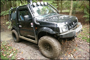

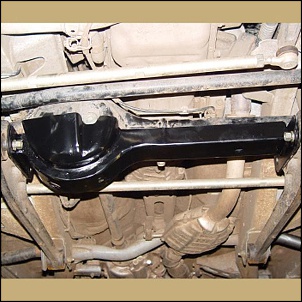

    Segue ai algumas fotos de proteções para se comentar e uma opção, que eu particulamente achei fraca para barra estabilizadora desconectável. Ou seja, mais lenha
    Pode até não gostarmos, mais serve para desenvolver idéias.

    No meu caso (q faz poucas trilhas e leves) acho que a opção de abraçar o chassis vai ser melhor. com relação as pancadas não tem jeito...e a lei da fisica...alguem tem q absorver...se não ficar no estribo vai para o chassis...acredito que apertar os parafusos seja melhor do que soldado....pois a energia dos impactos vao toda para o chassi..o que pode levar a fadiga e trincas no futuro.
