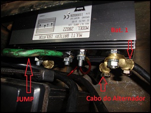

    Após idas e vindas, fiz algumas coisas na viatura que vou tentar resumir e pedir um help ao mesmo tempo.
    Coloquei o alternador Amec (Prestolite) que deu pau e trocaram para mim. Solicitei então um com peças Bosch.
    Trocaram, tudo certo. Ambos são de 85A. Está instalado, com correias e polias novas.
    Retirei o original, totalmente revisado (65A) e guardei numa caixinha para emergências...
    Continuando com o "Projeto duas baterias" ... Instaladas 90A e 100A respectivamente.
    + Isolador Warn. Também instalado.
    Monitoramento Sukys instalado.
    Amperímetro e Voltímetro Cronomac instalados.

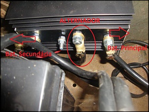

    Agora vem o problema:
    O isolador Warn carrega relativamente bem a primeira bateria (13,9v). A segunda nem tanto (12,1v).
    Como som, vidro, milha, etc vão na segunda ... Já viram que como descarrega mais que carrega, ela me deixa na mão (sem som com carro desligado).
    *Liguei então o cabo do alternador direto no isolador (pino bateria principal) e fiz a ponte do pino central (lugar de ligar o alternador) para o pino da baterial secundária. Melhorou... 13.7v para principal e 12.7 para auxiliar.
    Sukys apita menos, mas ainda sim está sempre alertando (com ar ligado, por exemplo).
    Se faço uma ponte no isolador, ligando no pino central o cabo do alternador e dele um cabo para o pino da bateria principal, ele carrega as duas... (~13v para cada) Mas só de ligar alguns aparelhos básicos (som + farol de ré por ex.) o Sukys apita corrente baixa. ... e além disso, elas não ficam mais isoladas.
    Até providenciei um disjuntor automotivo de 100A para instalar e isolar fisicamente em caso de ficar acampado e for usar o transformador 12V para 110v por exemplo ... (ainda não instalei o disjuntor).
    Bem, hoje está nesta última "configuração".
    Pergunta:
    Um alternador de 120A resolveria definitivamente e o isolador Warn funcionaria de acordo??
    Vale a pena um alternador importado que siva "Plug n play" no lugar do original ... já que agora posso ter 2 alternadores reserva (65 e 85A respectivamente)?? Afffff ....
    Ô luta !!

    Bem, atualizando o status. Já que nenhuma boa alma deu alguma dica sobre o "problema", fiz o seguinte:
    Já instalei o disjuntor automotivo de 100A. Só serve mesmo para o caso da viatura ficar parada muito tempo ou se eu quiser ligar algo elétrico no carro e garantir 100% que a bateria principal estará isolada... Assim, basta "desarmar" o disjuntor e pronto.
    *Pode ser utilizado como "anti-furto" tbm. Mas para isso já tenho outros meios mais fáceis e menos visíveis ... rsrsrss
    Quanto ao problema de falta de corrente:
    Hoje voltei com o alternador original de 65A.
    Não dá falta de energia no monitoramento Sukys.
    O alternador Amec "Bosch" de 85A não dá conta e o original de 65A (reformado para reserva) dá conta! ...
    Bem, já viram que o Amec foi para "reparos", pois suspeito do retificador de corrente, mesmo sendo novo, está abrindo o bico.
    Não vou deixar o original "em produção", pois a idéia é tê-lo como backup. Além disso, não tem como monitorar o W dele e fico tbm sem conta-giros (que no meu carro não é original).
    Amanhã devo ter novidades sobre o dito-cujo Amec e poderei falar mais sobre a configuração que deixar no divisor de cargas Warn para as duas baterias...
    *Descuple se ficou meio vago, mas o "problema" está descrito logo acima nesta página.
    Abraço!

    *Seu Madruga, o isolador Warn parece que funciona bem ... Só tem que ligar de maneira correta. Mas assim eu ficava com pouca energia. Resolvi instalar então um disjuntor para contornar, mas com um alternador forte, não precisa disso. Mas seguro morreu de velho, né não? rsrrsrss
    Abraço!
