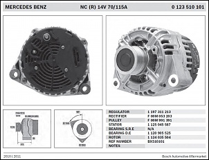

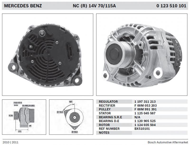

    Clemente, seria este??
    No catálogo da Mercedes tem outros códigos parecidos (finais 053 059 040 100 e o 101) e não consegui diferenciar os alternadores... Todos 115A ou 120A. O de final 018 (0 123 510 018) é de 143A.
    Os furos são na mesma posição deste da foto (60 graus).

    Alex, o Alternador com 30A a mais carrega uma bateria (ou duas) mais rapidamente...

    Essa é a maravilha do trabalho em grupo. Impressionante como quando somamos esforços a coisa começa a tomar forma.
    Essa foto vai ajudar um bocado!
