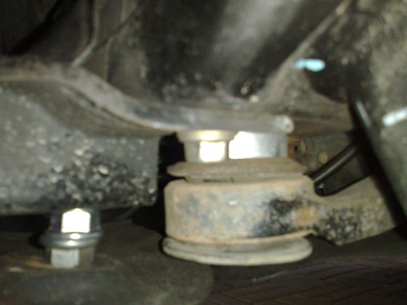

    Essa semana chegou o reposicionador da barra estabilizadora dianteira e os calços do diferencial dianteiro de 1 polegada,vou instalar hoje.
    Já instalei o BL de 1 polegada tb.
    Essa semana posto fotos inclusive do tanque que chega até sexta.
    Abraço,
    Urbano

    Fala Urbano, tudo bom?
    Se me permite, duas perguntas:
    1. Porque será preciso reposicionar a barra estabilizadora? Devido à algum calço extra que já está instalado ou apenas com o kit ironman já é necessário?
    2. E qual motivo de calços no diferencial dianteiro?
    Grato desde já!
  • #154
    Ronie,
    Quando vc usa uma mola mais forte normalmente os elos são mais grossos,nas hilux é tudo muito justo em baixo,se vc observar o amortecedor tem uma "haste na parte de baixo.
    Como estou usando molas Have Duty,em casos extremos quando a susp trabalha raspava a mola na barra,como acontece em todas(da uma olhada no site www.newhilux.net)a solução gringa foi reposicionar a barra um pouco pra frente,e como as molas e os amortecedores crescem 2.5 poleladas o calço abaixa a barra,e os calços de diferencila tb,fazendo que todo o conjunto trabalhe quase na geometria original.

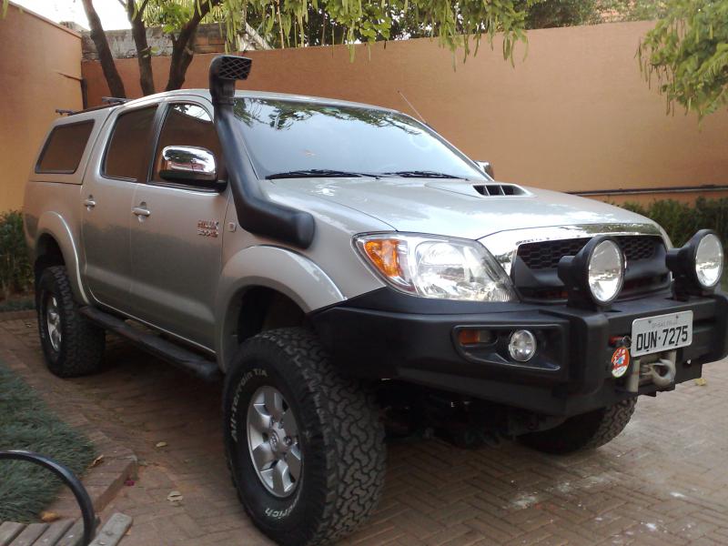

    Fotos do carro já com BL de 1 polegada,feitos pelo nosso amigo Adams,exelente produto.
    Urbano
    Miniaturas de Anexos Miniaturas de Anexos -urbano-cic-rg-003.jpg   -urbano-cic-rg-004.jpg   -urbano-cic-rg-005.jpg   -urbano-cic-rg-007.jpg   -urbano-cic-rg-006.jpg
  • #155
    24/11/2008
    Guarulhos/SP
    3,161
    Boa noite Urbano, show de bola o carro, parabéns
    Então o motivo de calçar a barra estabilizadora junto com o dif. é para acompanhar a nova altura de 2.1/2", certo?
    E o calço da barra também trás pra frente a mesma para que não raspe na mola, certo?
    Você calçou o diferencial devido à alguma necessidade apresentada ou foi apenas "zelo"? Foi difícil a execução desse serviço do dif.?
    Abs!
  • #156
    Usuário Avatar de aoliveira
    14/10/2007
    407
    Urbano, ficou bruta a viatura hein! um dia eu chego lá. Já teve algum problema com "os homi" te parando e criando caso com a altura da pickup? ou você regularizou no documento?
