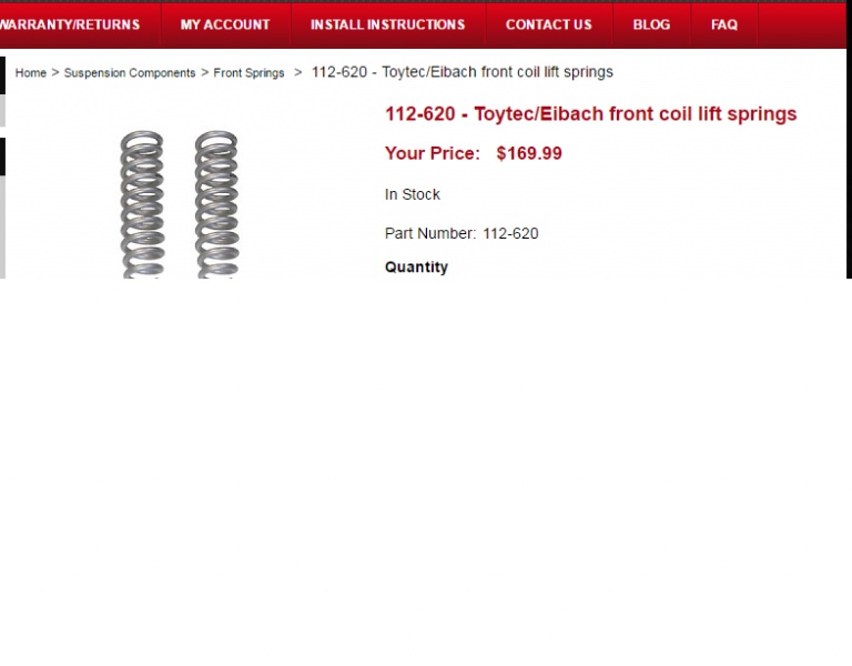

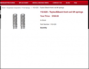

    Hoje tenho essa da foto e uso os bilstein + molas toytec (eibach) na dianteira, e procomp mx6 com regulagem na traseira, ficou bacana!

    Usei este 24-245487 mesmo...
    Você vai usar qual mola nestes bilstein?

    Estou satisfeito com Bilstein sim.
    Já usei:
    Amortecedor Procomp + mola Procomp: Foi bom enquanto durou, rodei +/- 3 anos na Hilux 2007 e foi só alegria, tenho o kit guardado ainda mas não montei nessa 2015 devido a já estar bem rodado. Desmontei em perfeitas condições de uso.
    Amortecedor offshox normal: Nunca acertaram e acabei devolvendo. Vazava, erro de medidas, barulhos etc...
    Amortecedor offshox smart com regulagem: Exatamente o mesmo problema dos normais. Devolvi também.
    Amortecedor Bilstein com mola original: Não deu altura desejada, ficou baixo
    Amortecedor Bilstein com mola original + calço no prato: Deu altura mas ficou muito comprido, forçava homocinetica desisti.
    Amortecedor Bilstein com mola original + calço na mola: Deu altura, não forçaca homocinetica mas ficou muito estendido, ficou batendo o amortecedor no "dimencional aberto", devido a este desconforto desisti.
    Amortecedor Bilstein com mola Toyotec/Eibach = Perfeito, ficou como uma luva! Montei faz pouco tempo, acho que faz un 2mil km, estou testando ainda mas estou bem satisfeito.
    Apenas não espere dos Bilstein alta performance como os King ou Fox devem oferecer.
    Espere amortecedores de qualidade que vão entregar conforto, altura desejada e confiança. E ponto!
    Se quiser ver é só falar...

    Em contato com David da Toytec e ele retornou falando que deve ficar muito bom mesmo, ele mesmo não testou em Hilux, mas alguns clientes deram um bom feedback
    São esses modelos de molas que está utilizando?

    Minha mola é a 521600, escolhi essa para poder usar na posição mais baixa do amortecedor e mesmo assim conseguir um resultado de altura de 2,5" de lift somando a um bom resultado de amortecimento (mola maior, mais curso de suspensão), que é o que preciso.... Deu certinho, ficou na altura desejada e um ótimo conforto.
    Se você usar a 112620 acho que você deverá usar a posição do amortecedor do meio para cima para buscar a altura desejada, o que deduzo ser inviável pois perderá curso de mola (mola menor).
