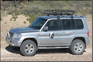

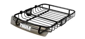

    Citação Postado originalmente por Paulo Victorino Ver Post
    Boa tarde a todos.
    Tenho uma hilux 2014 CD e comecei o projeto dela.
    esta semana comprei a capota de fibra reforçada e gostaria da opinião dos amigos aqui do fórum para bagageiro.
    Quero colocar um bagageiro em cima da capota para colocar a barraca e um bagageiro na cabine.
    o bagageiro da cabine so achei as travessas de rack convencionais, estava pensando em usar bagageiros quadrados ( tipo das land defender) , alguém sabe qual bagageiro serve na cabine da hilux cd?
    e na capota oque posso usar sem ser longarinas com travessas?
    Paulo,
    Se você não quiser usar a longarina com as travessas pode optar por um rack universal. Já vi uma Hilux CD com um rack da Thule em cima da cabine. Daí vc pode prender nesse rack universal um bagageiro (tipo de cesta) tem um modelo da Thule também.
    Seguem as fotos do rack universal, do bagageiro tipo cesta e de uma TR4 com a configuração que eu estou me referindo, porém no seu caso esse conjunto ficaria sobre a cabine.

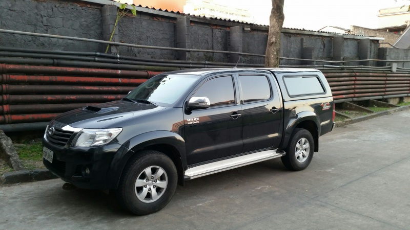

    Citação Postado originalmente por paulo victorino Ver Post
    hoje, vou instalar a capota, essa semana posto fotos.
    fotos da capota
    agora falta os bagageiros
    Miniaturas de Anexos Miniaturas de Anexos -20150831_174642_resized.jpg   -20150831_174654_resized.jpg
