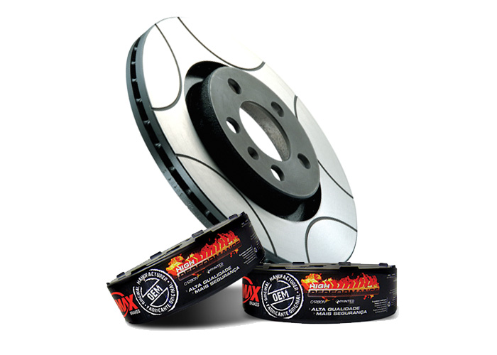

    O que vou usar são esses da imagem abaixo.
    Acho que as ranhuras vão acabar bem rápido, mas enquanto existirem talvez façam a diferença.. Acho que vão fazer com que as pastilhas gastem rápido também.
    Decidi fazer alguma coisa depois que andei em uma Triton e achei o freio dela melhor do que da minha Hilux, e olha que o pessoal não fala muito bem do freio da Triton....
    Sem contar que na última descida de serra eu tomei alguns sustos quando exigia um pouco mais dos freios, o carro trepidava!!!

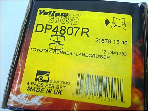

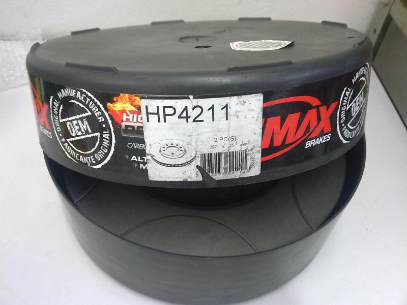

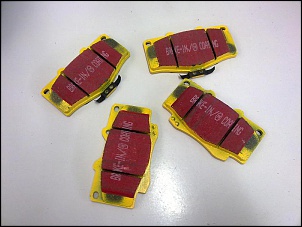

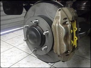

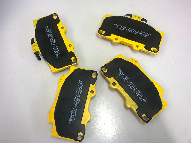

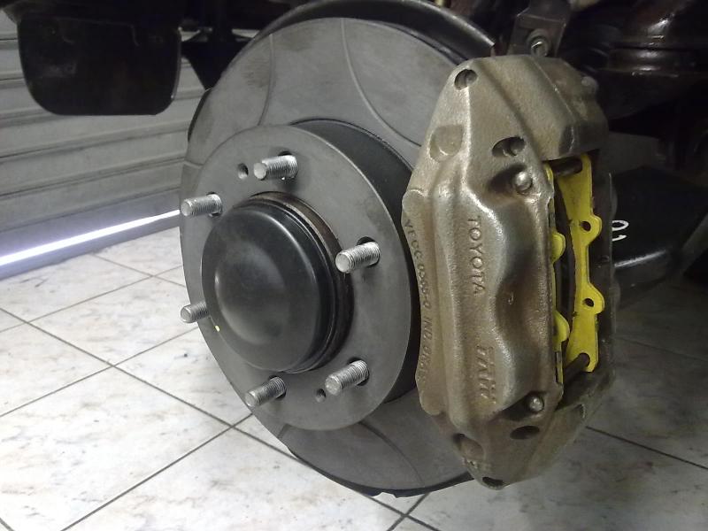

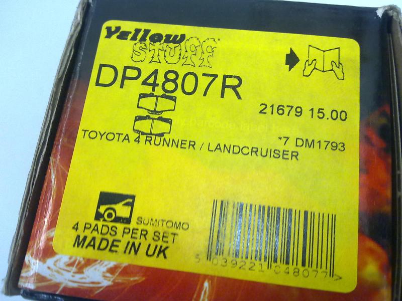

    Pessoal, como prometido, meu relato dos discos e pastilhas novas:
    Usei discos Fremax "alta performance" que tem slots de ventilação (jaja eles acabam porque são bem rasos)
    Usei as pastilhas EBC Yellow também.
    Discos = R$250,00
    Pastilhas = R$270,00
    Mão de obra = R$0,00 porque eu que troquei
    Impressões = Vale cada centavo! O rapaz atrás comentou que melhorou cerca de 30% a frenagem com as pastilhas EBC no carro dele, no meu caso eu acho que foi mais. Sinceramente estou mudando meu jeito de dirigir porque o negócio ficou arisco agora! Como rodei pouco mai de 100km ainda pode ser que mude algo, mas acho que não.

    Otima contribuição Ronie,passa o contato de onde vc comprou.
    Depois de uns 1.000km diz o que está achando,ok.
    Toninho do Freio - Achei o revendedor no site da EBC:
    Link: ESTUDO - EBC BRAKES
    Discos = R$250,00
    Freios Brunacci - Achei o revendedor ligando para o SAC da Fremax:
    Link: Brunacci
