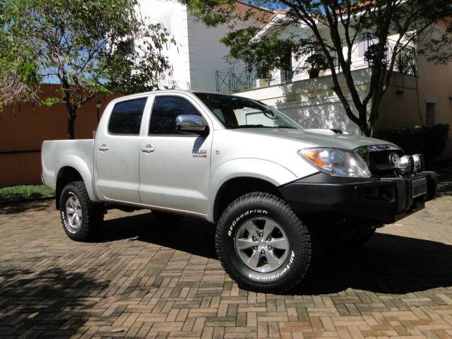

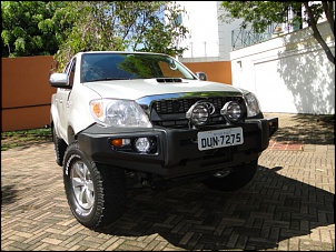

    Bom,esse topico ta ficando extenso e tenho recebido algumas MP pedindo um resumo concentrado das alterações da hilux então ,segue abaixo como ela está atualmente,digo atualmente porque já percebi que é um processo organico a evolução desse carro.
    Então ai vai:
    Hilux srv 2006/2006 3.0D4D
    76.000 km Todas as revisões feitas em concessionária e carimbadas no manual
    Troca de óleo religiosamente a cada 5.000 km e todos os óleos e filtros a cada 10.000 km
    Equipamentos:
    Suspensão : ironmam + reposicionador da barra estabilizadora.
    Body lift:1 polegada Adams.
    Pára-choque ironmam com reforços road tech,guincho warn tabor,tomada de força warn para cabo de bateria (não precisa abrir o capo para fazer ou receber energia + cabo.Farois de longo alcançe de 9 polegadas ironmam
    Kit de bateria ironmam,com 2 baterias optima yellow+ conectores rápidos + suporte para a segunda bateria feito sob medida.
    5 pneus bf mud km2 285 75 16 + 5 rodas Daytona em aço 16x8 off set 15+,feitas sob encomenda.
    Rock slider super dimensionado feito pela road tech com encaixe para hilift.
    Jogo completo de proteções inferiores para Carter caixa de transferência.
    Suporte na caçamba Lado direito para macaco hilift + hilift, do lado direito suporte para base ampliada de hilift e suporte de cambão.road tech
    Pára-choque traseiro em aço tubular com pontos de ancoragem road tech+ engate KEKO.
    Radio Py icom 8.000.
    Multimidia com gps camera de ré e tv digital +Dvd de teto.
    Snorkel ironmam
    Tanque long range ironmam 148 lts (autonomia de 1.100 1200 na media antes de acender a reserva)
    Para barros especiais flexíveis.
    Chip de potencia FAST (D 202 cv)
    2 caixas de alumínio de alumínio AUTOLINER com chaves unificadas.fixadas na caçamba +capota maritima
    Trava elétrica no porta malas
    termometro com voltimetro.
    Com certeza estou esquecendo algo mas já da para ter uma ideia geral.
