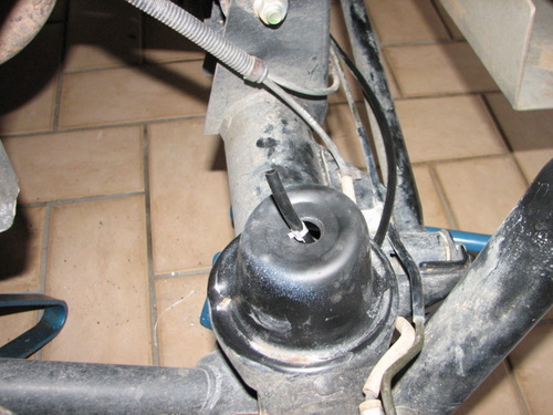

    Mais um item pra Andina, encomendei esta semana um par de Polyairs, uma espécie de bolsa de ar que vai dentro da mola traseira, bolsa esta regulável na pressão conforme o peso que carrega na viatura.
    É um paleativo pra diminuir a "sentada" que o carro dá com peso, diminuir rolagem da carroceria, etc, já que kit de suspa vou mexer somente depois que voltar e vou rodar com o carro meio pesado nesta viagem.

    Olha na foto o que eu tenho no Tracker .
    É bem legal, quando o carro tá cheio calibro com 30 libras ANTES de colocar a carga. O legal é que na estrada o comportamento dele fica muito bom, próximo ao do carro vazio. A traseira não "senta" e a direção fica firme. Se rodar com o carro vazio e 30 libras fica um cabrito.
    Tem que tomar um cuidado especial, que eu não tomei e estraguei uma bolsa, já comprei outra: ela nunca pode ficar vazia, tem que manter a pressão mínima de 5 libras senão rasga. Dizem que bem cuidada dura muitos anos.

    A instalação do Air-Lift é muito fácil. O negócio é bem "primitivo", 2 bolsas de ar, umas mangueirinhas e um bico de encher pneu. Como o volume é muito pequeno, enche rapidinho com qualquer compressor.
    Coloquei no parachoque traseiro, procurei um lugar de plástico para furar. Eu mesmo instalei, se levei umas 2 horas foi muito. O trabalho maior foi tirar as molas e, no caso do Tracker, fazer um furo na base da mola. As mangueiras fui prendendo junto às tubulações do freio.
