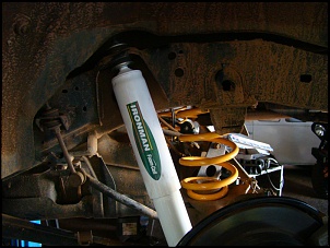

    Por enquanto não galera, essas medidas já são equivalentes ao 32", talvez futuramente.
    O lift foi pra aumentar a viatura mesmo, mais vão livre e parar de dar batente com carga.
    Maaaaaaaaas sabe né, lá pra frente os duendes virão
    Do jeito que está agora recebe 33" de boa.

    Ah, ainda sobre o lift, além do kit que está instalado nela agora, virá daqui uns dias um par de molas traseiras para carga, Constant Load, para ser usado com no mínimo 300kg, será usado nas expedições, pois para o dia-a-dia ficaria um cabrito.
    Jeison Krauspenhar .'.
  • #186
    03/02/2006
    Nova Mutum/MT
    6,645
    Putz, postei fotos de antes e depois, mas esqueci o "durante", estava em outra máquina.
    Seguem
    Miniaturas de Anexos Miniaturas de Anexos 08' KZJ-120 - Andina-molas1.jpg   08' KZJ-120 - Andina-molas2.jpg   08' KZJ-120 - Andina-molas3.jpg   08' KZJ-120 - Andina-molas4.jpg
