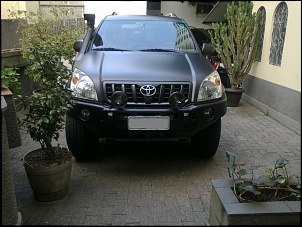

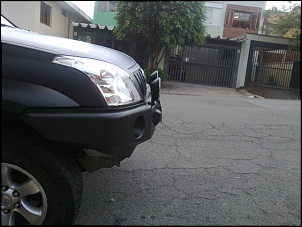

    Me dei de presente um par de milhas (Hella 500 Black Magic). Ainda falta acabar a instalação da parte elétrica.
    Optei pelos 500 porque são estreitos. Ficam um pouco à frente do para-choque, instalei batentes do Honda Fit para protegê-los de encostadas de leve. O interruptor cabe certinho nas tampas vazias de acessórios.

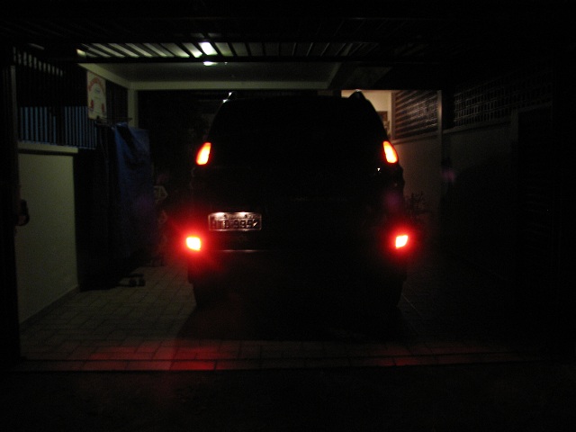

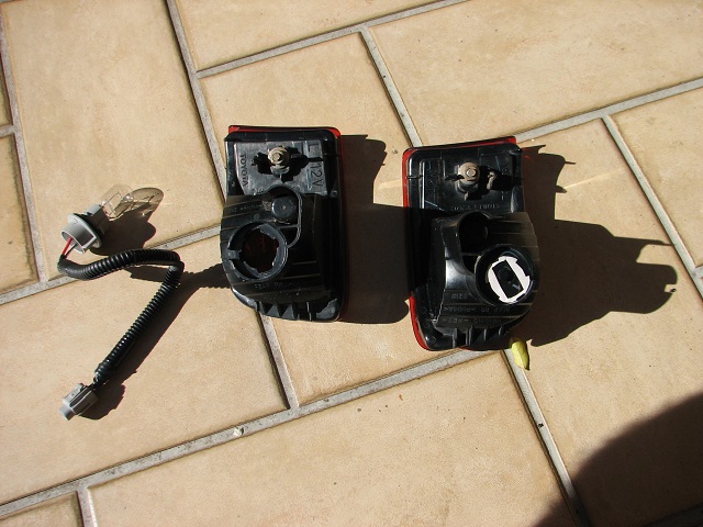

    Mais uma "bricolagem" para ter o que fazer na Andina no fim de semana (passear que é bom, nada )

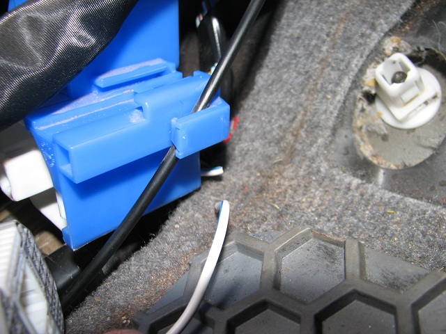

    Faz um tempo que quero instalar luzes traseiras de neblina. Costumo viajar à noite na Serra do Mar e tem dias que a névoa é "braba". Acho o cúmulo a Prado não vir com elas instaladas. Se olharem por baixo, próximo às lanternas, verão que existe uma tomada com a fiação para a lâmpada. Pesquisando no manual de elétrica vi que os fios positivos (branco e azul) chegam num grande terminal no lado esquerdo do paralamas dianteiro e deveriam continuar até o interruptor. Mas na nossa Prado morrem ali. A ligação no interruptor original é meio complicada, envolve a chave de seta e o farol de neblina, então decidi colocar um interruptor simples.
    Se alguém mais quiser instalar, segue um pequeno tutorial:
    No fim de 2011 comprei os 2 chicotes com os soquetes. Tive que furar as lanternas para encaixá-los. Fiz um molde de papel, ficou perfeito e bem vedado (foto 1).

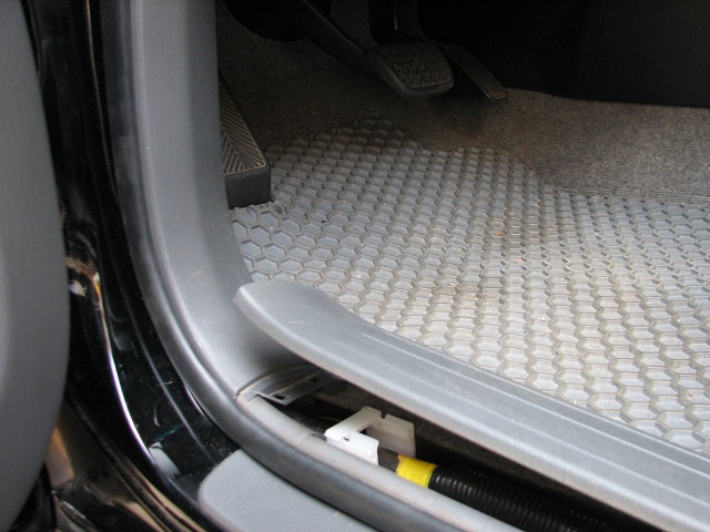

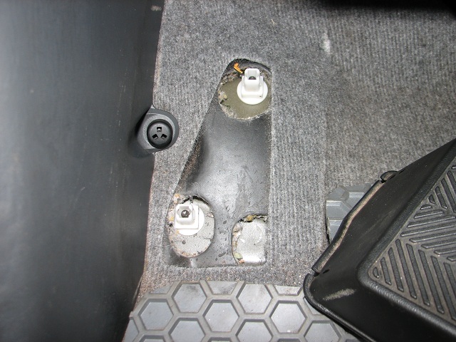

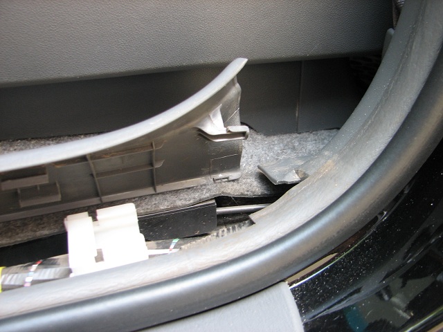

    Para chegar ao fio branco e azul, temos que tirar o acabamento: primeiro o trilho no piso. É encaixado sob pressão. Tirar com cuidado da frente para trás. Depois do último traseiro, deslocar para a frente que sai. A seguir puxar o descanso do pé esquerdo, também é encaixado sob pressão. Aparece um parafuso de plástico preto, desrosqueável com a mão. O painel lateral deve ser deslizado para trás, mostrando toda a instalação elétrica desse lado. O fio azul morre no mais baixo, indicado com a seta vermelha. Notem que ele não segue para o painel.
    Não consegui soltá-lo do conector, cortei e tirei um trecho do chicote, para ficar mais fácil de trabalhar.

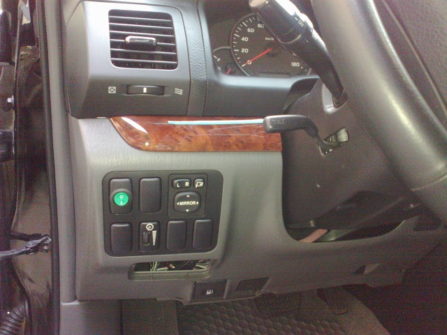

    A partir daí foi tranquilo, uma ligação comum com relê, tem esquemas à vontade na net. Passei os fios do vão do motor para dentro através de uma borracha de vedação. Fiz um furo bem justo. O sinal para o relê peguei lá na frente, da lanterna. Assim, quando desligo a lanterna ele também desliga, para o caso de esquecer ele ligado. Para evitar isso (odeio luz de neblina ligada sem neblina ), usei um interruptor com luz vermelha, que acende ao ligar a lanterna.

    onde você comprou os chicotes com os soquetes? E o interruptor para acender me parce próprio para a Prado, ou é adaptado?
    Esta semana mesmo eu estava pensando em instalar essas luzes e agora com o seu tutorial fiquei ainda mais tentado a fazê-lo.
    Os esquemas para instalação do relê você tem?
