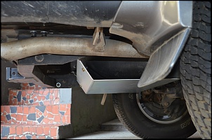

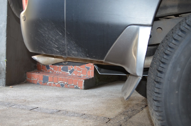

    A instalação:

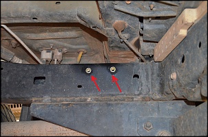

    Para fixar o tanque no chassis, tive que bolar os suportes. Na parte de trás é moleza: um perfil “L” entre as longarinas. Já na frente, o escapamento não permite essa solução. Optei então por duas chapas em “L” fixas na travessa do chassis. Esses suportes foram fabricados em aço de 5 mm num corte e dobra à lazer, custaram menos de R$ 60,00. Seguem em anexo as medidas APROXIMADAS!! O ideal é marcar os furos também e mandar fazer tudo junto, mas não consegui acertar essas medidas com exatidão e deixei para ajustar em casa. Vou ver se consigo melhorar isso medindo agora depois de montado. Mas mandei fazer como está no desenho e funcionou.
    Para fixar no chassis usei rebites rosqueáveis. Fiquei com dó de fazer mais furos ou soldar, então só alarguei furos existentes para 11 mm, o suficiente para usar rebites para parafusos M8.
    Como não tenho esse tipo de rebitadeira instalei os rebites com o Rodrigo na RC4x4. As soldas no tubo foram feitas com muito capricho na oficina do meu amigo Daniel. O resto fiz sozinho e foi muito fácil.
    O Tanque do Tracker é preso por cintas, mas tem 2 abas bem grandes. Apoiei as abas nos suportes que fiz e fixei assim. Além disso, por via das dúvidas, coloquei as cintas também. Nos mesmos suportes está preso o protetor do tanque. Parece que ficou bem rígido, espero que aguente pancada. Testei colocando uma madeira embaixo e levantei com um macaco. Confesso que não tirei as rodas do chão com medo, mas o suporte nem se mexeu. A altura livre abaixo do protetor é de 38 cm.
    O relê instalei próximo à bateria e corri a fiação da bomba e marcador de combustível por baixo do carro, acompanhando mais ou menos a tubulação do freio. Para entrar no carro tem uma tampinha na parede de fogo perto do servo-freio. Só é preciso entrar um fio que vem da bóia para o marcador e outro para a chave da bomba.
    O marcador de combustível foi um caso à parte. Eu tenho um painel de instrumentos do Grand Vitara quebrado, que usei para tirar o circuito impresso quando coloquei o câmbio automático na Tracker. Acabei de estripar o infeliz e cortei o marcador de combustível e uma lâmpada com soquete. Montei junto com uma chavinha liga-desliga numa caixa velha de Ipod. Fixei no carro com fita dupla face. O positivo para a chave e a iluminação puxei do acendedor de cigarros. Foi a única coisa que mexi na parte elétrica da Prado, descascando um pouco o fio. Peguei do acendedor de cigarros porque ele é pós-chave, se esquecer a bomba ligada vai desligar junto com o carro. A chave tem uma luz vermelha bem forte, não é fácil se esquecer dela.

    O uso:
    Instalei em janeiro e por enquanto está bem firme. Não fiz grandes viagens para testar a autonomia na estrada, só fui algumas vezes a Ubatuba. No trânsito de Sampa, onde ela tem feito cerca de 6-6,5 km/l, tenho rodado mais de 800 km sem deixar acender a luz de reserva.
    A transferência completa de um tanque para outro demora cerca de 15 minutos, pois depende da vazão da bomba elétrica. Ligo na estrada e logo já está cheio. Se por um acaso eu esquecer a bomba ligada ou o tanque principal já estiver cheio, o diesel vai simplesmente recircular, saindo e voltando para o tanque reserva. Não é bom esquecer assim pois pode queimar a bomba.
    Uma curiosidade: não sei se é porque o enchimento é lento, mas o marcador de combustível da Prado não sobe direito quando transfiro combustível. Se depois de cheio eu parar, desligar o carro e ligar novamente ele sobe na hora. O computador de bordo não corrige a autonomia, também não sei porque. Se indicar 80 km de autonomia ele não aumenta nem com o tanque cheio. Chega próximo do zero e de repente aumenta para 400 km, por exemplo. Se abasteço no posto a autonomia aumenta automaticamente. Mistério!!! Deve estar ligado à velocidade de enchimento.
    No posto observei que enche primeiro todo o tanque principal e depois o reserva. Isso é bom para levar gasolina boa no reserva e ir abastecendo no caminho, sem transferir de um para outro quando não for necessário. Com o reserva cheio o diesel vai direto para o principal.
    Bom, no geral é isso, qualquer coisa que for lembrando posto aqui. Dúvidas ou sugestões falem à vontade.

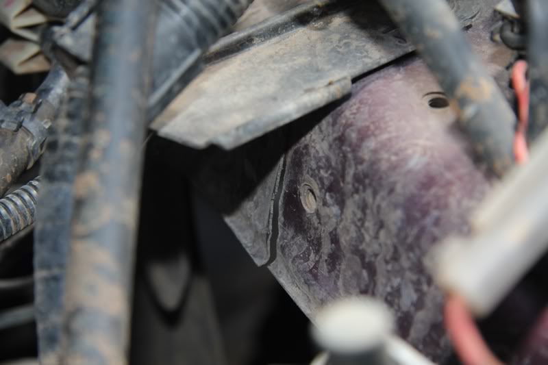

    Rubens, é saudade do Tracker . Quanto à bateria, está tudo montado, mas deu uma zebra com a lataria da caixa de roda. Ela simplesmente rachou com o peso da bateria . Dei uma olhada na Pradopoint e vi que é um problema bastante comum por lá.
    Na França fizeram um kit de reforço: 5373460050- Aile - Renfort (Aile - Renfort) - 537336004053732600605373160070 - Toyota Landcruiser (série. 12#)
    Dá uma olhada na foto de um australiano. A minha é exatamente no mesmo lugar. Quero ver se é possível fazer o reforço com fibra de carbono, cobrindo uma parte grande da caixa de roda. Tenho um amigo que trabalha com isso. Só estou enrolando por preguiça mesmo, não tenho pressa da segunda bateria. Qualquer novidade posto aqui.

    Hoje recebi o kit de reforços para a caixa de roda. Comprei na França por 300 euros. Vou tentar instalar em casa, depois posto fotos. Se não der certo não posto nada .
