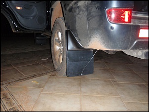

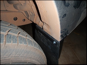

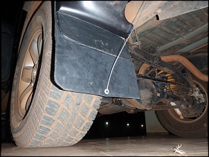

    Bom, primeiro, caipira é a mãe
    Segundo, para-barros pronto.
    Usamos a borracha de para-barros Scania
    Usando a furação existente, foi feita uma pequena chapa de suporte acompanhando o desenho da carroceria.
    Embaixo colocamos um fio de aço preso na carroceria e na parte de trás do para-barros, para evitar de no caso de uma ré numa pedra/barro arrancar fora quando pegar no pneu, como tem o fio a tendência agora é ele subir.

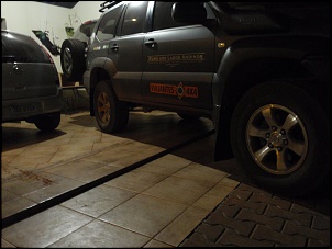

    People, hoje já fiz uns testes em meio-fios e também numa pedra, ficou show.
    Pra frente, a hora que a viatura "cai", dobra legal, sem forçar, e na ré o fio de aço cumpriu sua função, não deixa o para-barros chegar no pneu, ficou bacana.

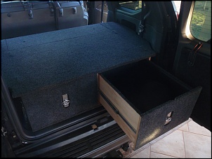

    Estou devendo umas fotos das gavetas prontas, seguem.
    As gavetas iriam ser revestidas também de carpete, mas na tapeçaria me sugeriram fazer em courvim com 0,5cm de espuma por baixo, para ter o mesmo efeito, que é diminuir barulho de tralha solta batendo, acho que ficou bacana. Tenho andado com algumas coisinhas dentro e não se ouve nada.

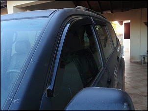

    Mais algumas, a última foto é das calhas de chuva que coloquei.
