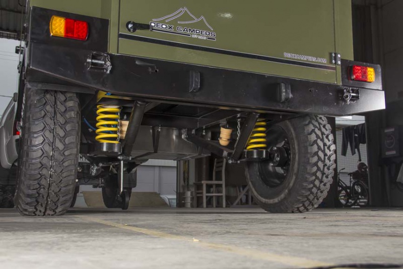

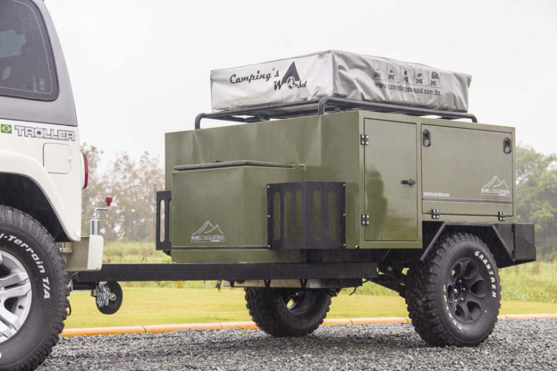

    Depois de longo tempo de projetos, idéias, ficou pronta a Camper que tanto sonhamos.
    Obrigado a todos, pois muitas idéias aqui do forum foram muito importantes.
    Anexo 503032Anexo 503033Anexo 503034Anexo 503035
    André,
    Quais as dimensões e o peso do reboque? Tem freio? Você acha que roda bem em um jimny? Vocês pensam em vendê-lo também montada com rodas para outros veículos?
    Parabéns. Ficou no mesmo padrão dos australianos. Muito bom mesmo!
    Estou curioso para saber os valores?

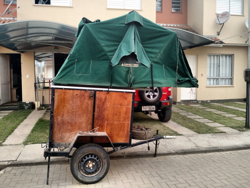

    Pessoal segue as fotos do meu reboque,com a CW em cima, cozinha pronta em forma de gaveta e mais duas gavetas porta objetos, espaço para cadeiras e mesa. puxo ele com um Jimny.
    Anexo 501249 Anexo 501250Anexo 501252

    andre k
    Postado originalmente por guimajc Ver Post
    André,
    guimjc,
    Ele tem 2,20 x 1,80, e pesa 650 kilos.
    Ele roda muito bem, acredito que seja pela suspensão individual e no Jumny vai com certeza.
    O projeto inicial começou para ser um produto de uso pessoal, meu e de meu irmão.
    Porém o resultado ficou muito bom e tem varias pessoas que se interessaram.
    E meu irmão está produzindo para vender.
    O site é: www.deoxcampers.com

    aajbio
    Guimajc, o meu saiu com um custo aproximado de 7mil, 2500 do reboque 4000 da barraca e uns 500 da estrutura interna. possui peso de uns 400 quilos carregado, não se compara com o do Deoxcampers, porém tem que ficar esperto para puxar no Jimny no manual ele é para 350kg de reboque sem freio e 450kg com freio, o meu já me assustou em pista molhada descendo lomba, o reboque me empurrou bastante sorte que não sou apavorado na direção, quanto mais leve a estrutura melhor para o pequeno.
