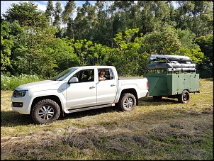

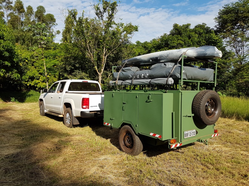

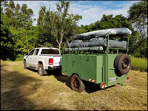

    Pessoal segue as fotos do meu reboque,com a CW em cima, cozinha pronta em forma de gaveta e mais duas gavetas porta objetos, espaço para cadeiras e mesa. puxo ele com um Jimny.

    Rodrigo,
    Quanto custou o seu conjunto?

    Guimajc, o meu saiu com um custo aproximado de 7mil, 2500 do reboque 4000 da barraca e uns 500 da estrutura interna. possui peso de uns 400 quilos carregado, não se compara com o do Deoxcampers, porém tem que ficar esperto para puxar no Jimny no manual ele é para 350kg de reboque sem freio e 450kg com freio, o meu já me assustou em pista molhada descendo lomba, o reboque me empurrou bastante sorte que não sou apavorado na direção, quanto mais leve a estrutura melhor para o pequeno.

    É bom respeitar o limite de peso de reboque pois tem policiais que conferem a plaqueta do reboque com a capacidade do veículo no banco de dados do Dentran.
