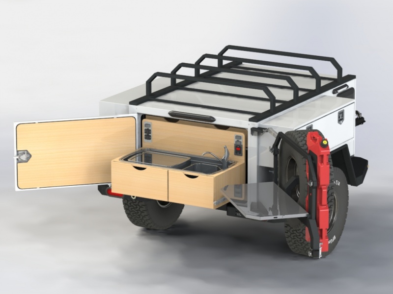

    Considerando que devemos priorizar a dimensão e na minha idéia de fazer a carreta com teto slide-out, o que é extremamente necessário possuir dentro? Cama, sanitário portátil, fogão, ...? O que postei o link possui dimensão de 2m de largura por 4m de comprimento. A largura é difícil reduzir por causa da cama. Tamanho mínimo aceitável (eu mesmo tenho 1,94m). Mas o comprimento acho que daria para deixar com 2,5 a 3m. O que acham? Penso numa cama de casal ao fundo, uma pia e fogão talvez abrindo para fora (externo), banheiro com chuveiro interno e uma mesa que se transforma numa cama de solteiro. O reboque com roda aro 15 (mesmo tamanho da Blazer). O que acham? Vou tentar colocar no papel para ver se sai algo... algum arquiteto de plantão? Hehehe. Abraço.
