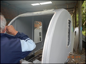

    Caro amigo, tambem sou de Floripa, atualmente estou com um projeto na fase final, contrução de mini trailer, veja no meu blog. www.ericoneves.blogspot.com grande abraço, meu cel 48 99075179
    Erico Neves
    Floripa-SC

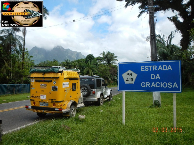

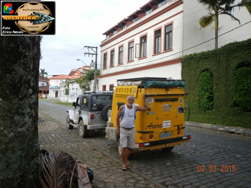

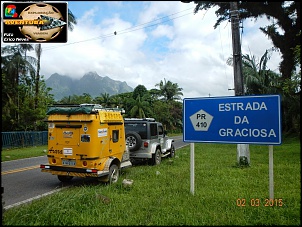

  • #858
    Essa foi eu que contrui mini trailer em fibra, com essa fiz todo o Jalapão-Tocantins,Alguem conhece quem fabrica reboques assim no Brasil-expedia-o-litoral-brasil-mara-o-2015-086.jpgAlguem conhece quem fabrica reboques assim no Brasil-expedia-o-litoral-brasil-mara-o-2015-094.jpg
    Erico Neves
    Floripa-SC

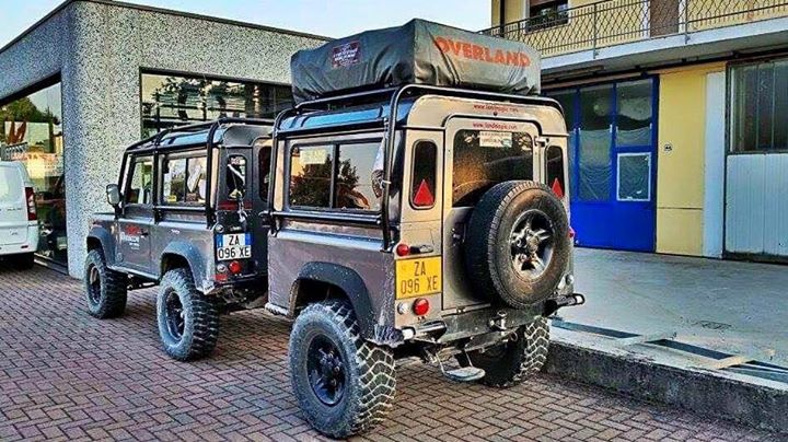

    Pensa no capricho do cidadão
    Miniaturas de Anexos Miniaturas de Anexos Alguem conhece quem fabrica reboques assim no Brasil-land.jpg
    Jeison Krauspenhar .'.

    Citação Postado originalmente por jeisonk Ver Post
    Show essa Defender...
    Já pensei em fazer assim só que com um reboque modelo Toyota Bandeirante, hehehe... Mas sai caro a brincadeira.

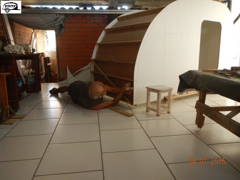

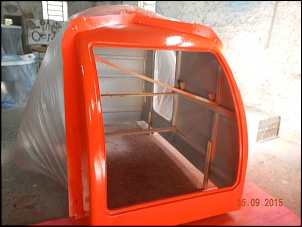

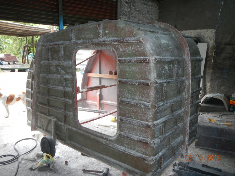

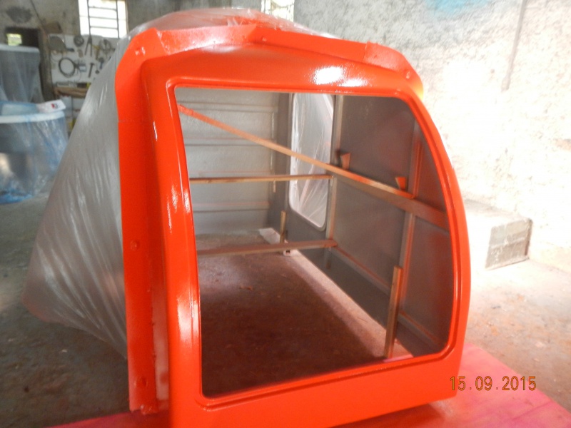

    Caro amigo
    estou em um projeto em fase final de construção de reboque tipo mini trailer Teardropos em inglês, veja a produção das formas, e peças já em fase de acabamento.Alguem conhece quem fabrica reboques assim no Brasil-dscn6407.jpgAlguem conhece quem fabrica reboques assim no Brasil-dscn6479.jpgAlguem conhece quem fabrica reboques assim no Brasil-dscn6511.jpgAlguem conhece quem fabrica reboques assim no Brasil-dscn6543.jpg
    Erico Neves
    Floripa-SC
