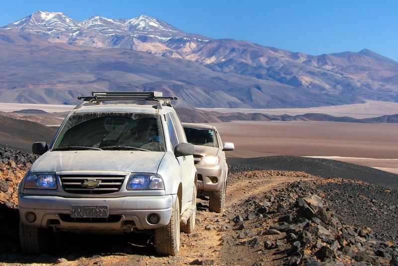

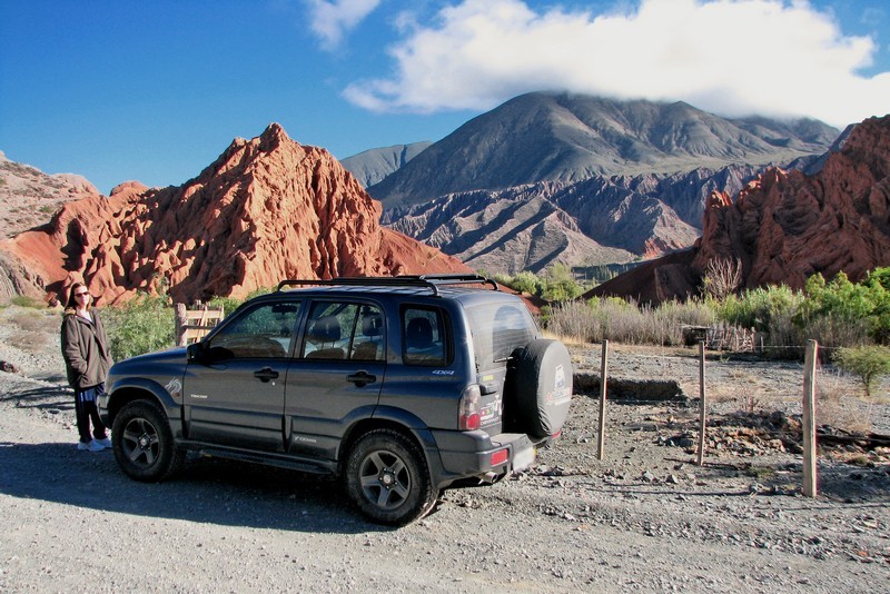

    Já que você curte a Tracker, que eu particularmente acho uma bela viatura e muito valente, dá uma olhada nesse relato de viagem e fala com o Mário, ele pode te dizer tudo que precisa sobre o carro.
    http://www.4x4brasil.com.br/forum/sh...ad.php?t=54368
    E uma foto claro, para atiçar as lombrigas :mrgreen:
    http://www.4x4brasil.com.br/forum/at...4&d=1238542757
    http://www.4x4brasil.com.br/forum/at...1&d=1238496761
    :concordo:
