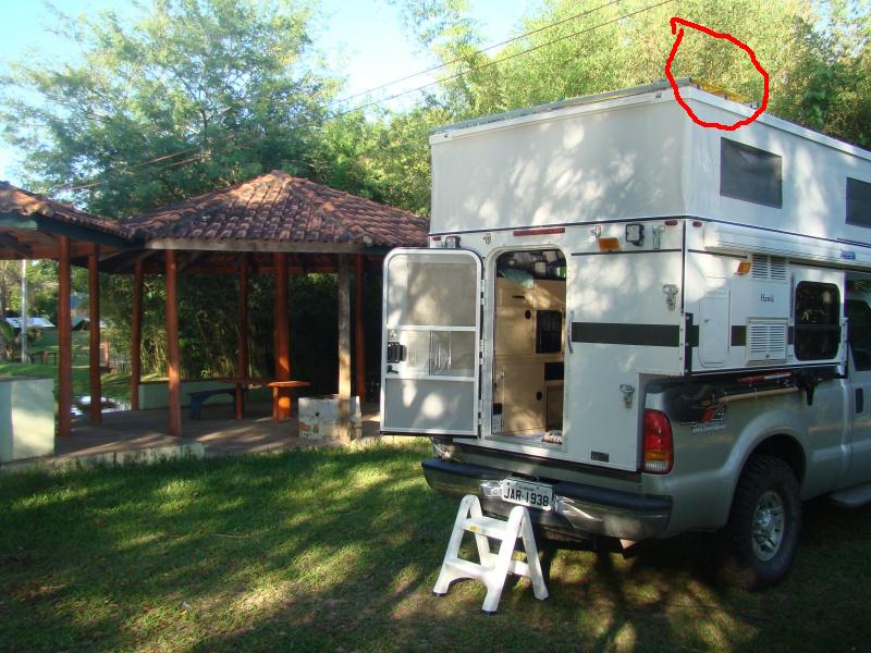

    3 Anexo(s)
    Postado originalmente por Amostardeiro Ver Post
    Parabéns Alberto
    Beleza de viagem, lindas fotos; sobre as pranchas, excelentes mas o precinho, salgado não ?
    Concordo, mas na pick-up com o camper a gente fica meio sem opção de local para levar as metálicas, que inclusive já tenho.
    O único lugar que me veio à mente seria embaixo do parachoque trazeiro, mas também seria o primeiro lugar a apoiar na lama num atolamento, o que dificultaria a retirada.
    No bagageiro do Camper não daria, pois seriam 36 kg a mais pra levantar o teto no feijão, apesar da ajuda da mola-gás. Mas ela fica bem para frente e a parte traseira do teto para levantar é um pouco mais pesada.
    Tem na net fotos destas pranchas metálicas presas verticalmente em suportes metálicos traseiros articuláveis fixados no parachoque e lateral da caçamba onde é o batente da tampa traseira. Mas é mais uma tranqueira pra fabricar, gastar dinheiro, atrapalhar a entrada no camper e a sua retirada e atrapalhar a colocar o tampão da caçamba caso queira retirar o Camper.
    Anexo 450545 Anexo 450546
    No meu caso ela ficou bem acomodada no bagageiro do Camper, não pesou o teto no levantamento manual dele, não arranha nada e nem faz barulho com a vibração. Fixei ela lá com 2 esticadores de cinta com catraca, daqueles de fixar moto em carreta. Outra coisa: ficou bem discreto para não chamar atenção dos "amigos do alheio".
    Dá pra ver a pontinha amarela delas lá em cima....
    Anexo 450547
