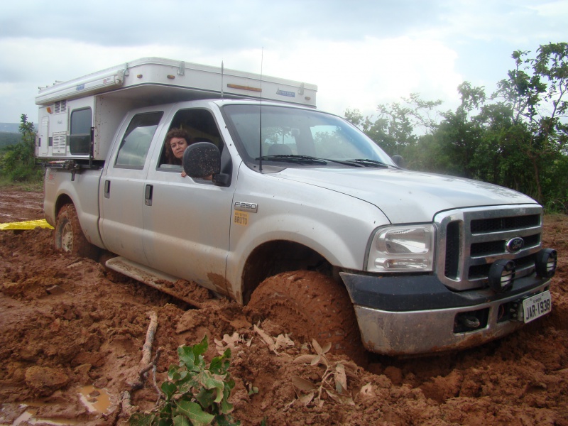

    Um amigo esta usando outra alternativa: Comprou um pedaço de borrachão de esteira industrial. Deve ter uns 8mm de espessura, uns 50 cm de largura e 1,2 m de comprimento. De uma lado o borrachao é liso e do outro é bem áspero. E é bem barato, deve custar uns R$ 100,00. Só não dar pra usar como "ponte".
    Alberto, duas perguntas:
    1- E essas pas e machado ao lado do camper. Fixou no camper ou na pick-up? Como fez? Coloca mais detalhes ai.
    2- Peso: Ja relatou que a F250 nao sentiu o peso do camper. Mas chegou a pesar antes e depois? Quanto que o fabricante declara o peso do camper cheio e vazio? O conjunto esta com 4 toneladas mesmo?
    Sexta-feira devo estar com o carro montado e totalmente carregado, vou ver se peso na hr do almoço. Acho que chega nas 2ton..
    abraços
    Realmente o grande lance é a leveza e praticidade.
    Mas também não dá para usar como ponte pois são flexíveis. Por outro lado essa flexibilidade é ótima na areia, barro, pedra...
    Essa do borrachão eu conheço. Inclusive tinha um cara aqui na Fenajeep vendendo ela, fabricadas "artesanalmente". Achei pesadas pra cacete e elas têm que ser transportadas enroladas, o que dá rolos de quase 50 cm de diâmetro. Não é prática para transportar.
    A melhor prancha deste tipo é da marca australina Maxtrax
    (veja maxtrax - YouTube )
    1) Na lateral da caminhonete aparece uma pá e um Hi-lift de 1,20 m. num suporte que eu fiz e fixei no local de fixação dos macacos/pés do camper
    Anexo 450667 Anexo 450671
    2) O peso devia estar algo parecido com isto:
    - F250 = 3000 kg
    - Camper seco = 397 kg
    - água 80 litros = 80 kg
    - Bateria estacionária 185A = 50 kg
    - Gás = 8 kg
    - Guincho + suporte = 50 kg
    - Hi-Lift = 30 kg
    - Gerador com tanque cheio = 30 kg
    - pranchas = 7 kg
    - KIT DO GUINCHO (2 patescas, cintas, cabos, manilhas, etc) = 35 kg
    - dois tripulantes somados = 140 kg
    - Porta Potti com 20 litros de água = 25 kg
    - caixas com cabos, mangueiras, compressor duplo, mesa e cadeiras out-door, churrasqueira, acessórios do hi-lift, pá, machado, malas de roupas, geladeiras cheias (tinha outra dentro do carro de 45 lts, armários cheios de comida, louça, 5 garrafas de vinho, muita cerveja, água e sucos, equipamento fotográfico (3 máquinas, uma go pro e muitos acessórios e lentes), Notebook, livros, guias, uma porradas de CD de músicas, etc, etc, que eu chuto tudo em torno de uns 150 kg ou mais.....
    Somando= no mínimo 4002 kg!
