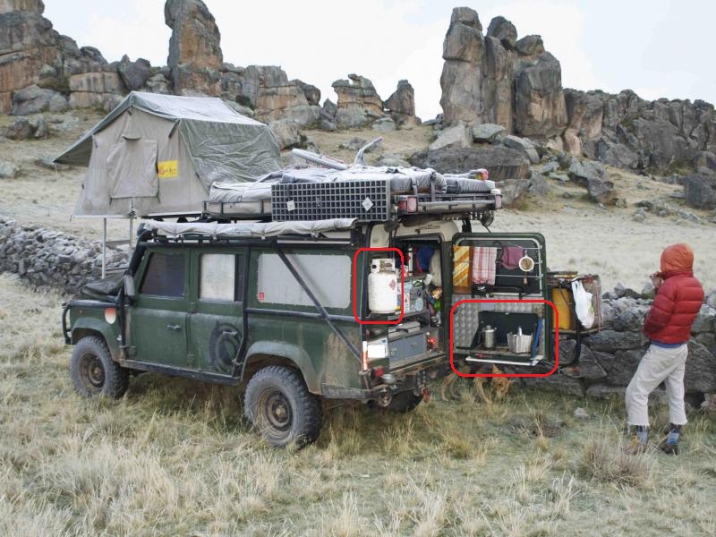

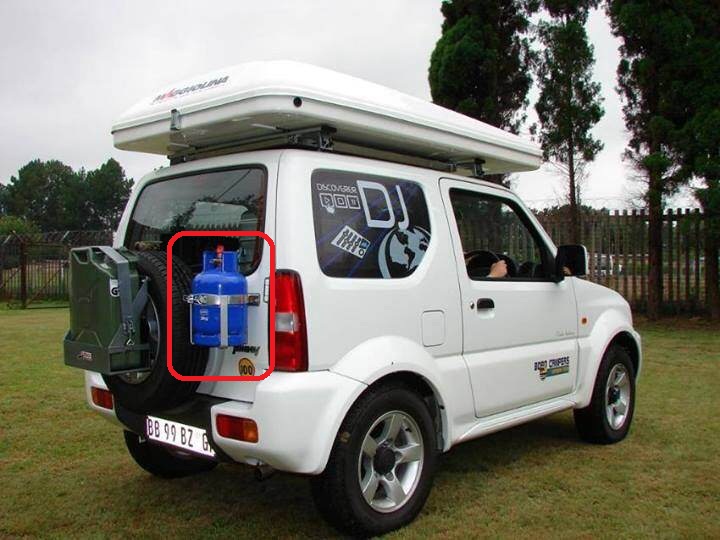

    E esse esquema da botija de gas, pode? Pelo que medi na Tracker, ela nao ira ultrapassar a largura do step. A botija ficaria guardada dentro de uma caixa/jaulinha para permitir o ar circular e ao mesmo tempo proteger.
    Teria uma mangueira comprida, enrolada com o sistema de engate rapido para ligar facilmente no fogao. O fogao estaria na tampa do porta mala, uma solução parecida com essa :

    Rubens, comprei uma mangueira a metro na casa da borracha comprei uma mangueira de três metros, aquelas de alta pressão para 200 kgf/cm² e acredito que venda o engate rápido para isso também mas não vejo necessidade pois é muito simples colocar a mangueira no bujão de gás e se tiver o engate rápido vc não consegue conectar pressurizado e terá que dar um jeito para descartar o gás que por ventura ficar na mangueira e será mais dispendioso vai ter que instalar uma válvula para drenar o gás que por ventura vier a vazar durante a viagem.

    Cara acho que é mais fácil ainda encrencarem com o botijão pendurando no lado de fora, será que não?

    ahh show de bola a foto da defender com o fogão na porta né?!

    É, Rubens, acho que esse esquema do botijão não rola não. Vão encrencar.

    Segundo o que pesquisei tempos atrás, É possível levar botijão de gás em veículo de passeio APENAS se o botijão estiver localizado na parte externa do mesmo e Nunca deitado!
    Levar do lado de fora reduzirá o risco de explosão, caso haja vazamentos.

    Caramba Newton.. como o povo usa lá fora então? Deixam dentro do carro?
    Motorhome e caminhoes, ok, ate tem onde deixar. Mas e os carros menores?
