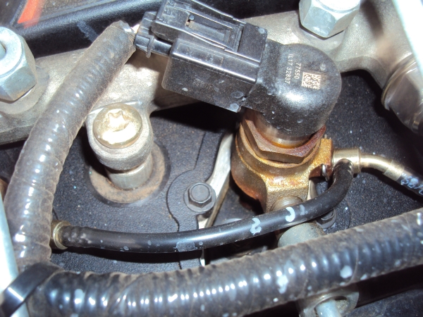

Me inclua nessa leva de clientes. Olhei no meu e não tem a membrana instalada. Se entendi corretamente, a membrana tampa a cavidade do bico. (foto anexa do meu)
Agora as duvidas:
1-Esta membrana é elástica/flexivel o suficiente para passar por cima dos bicos?
2-De qualquer forma, os tubos de alta pressão teriam que ser desmontados. Segundo o manual de manutenção da MWM (página 67) tem a seguinte advertência:
Atenção: Toda a vez que houver a
necessidade de reparo, onde seja
necessário desmontar os tubos de
alta-pressão, obrigatoriamente
estes deverão ser substituídos.
Neste caso, teríamos obrigatoriamente instalar isto nas concessionárias para evitar perda de garantia.
Você instalou na concessionária? Trocou a tubulação?
Estou em contato com a MWM e a Troller de Curitiba. Se eu tiver alguma novidade, postarei aqui.
