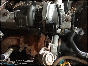

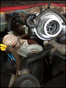

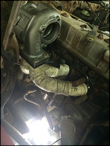

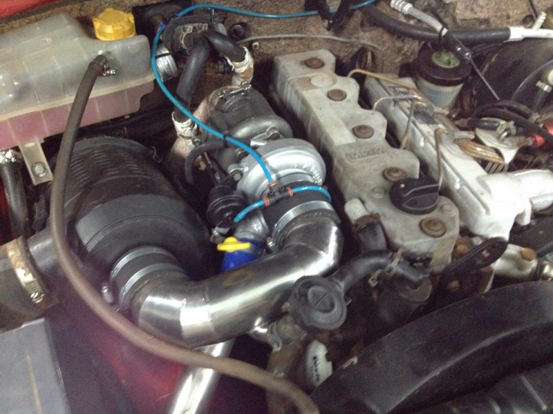

    como apanhei muito para conseguir informações e/ou receita de preparação, segue algumas alterações que fiz recentemente no meu 2.8. primeira trilha sabado a noite. ficou muito bom. sem perda em baixa apesar da turbina maior. turbina enchendo rapido e linear. temperatura la embaixo como sempre.
    meu relogio de pressão não ta marcando exato mas acredito que esteja trabalhando com 1,6-1,8 kg. foi feito:
    coletor tubular.
    turbina borgwagner k16
    escape novo de 2,5´ com saida embaixo da porta do motorista
    ja tinha bomba eletrica com dosador
    filtro K&N
    bomba revisada a uns 2 anos
    bicos originais
    proximo up são bicos preparados e colocar no dino para o acerto final.

    Sensacional! alguma alteração na B.I. também?
    Quando passar no dinamômetro não esquece de postar os resultados. Se não for pedir muito, você tem os dados de gases de exaustão?

    ajustei a bomba sim, tem alterações.
    depois dos bicos vai mudar tudo de novo.
    o que seriam dados de gases de exaustão??

    só pra saber as temperaturas mínimas e máximas mesmo. pra saber se varia muito da original! Outra consideração, achei que ficou muito perto do motor, talvez o calor possa causar problemas. O coletor é original ou mandou fazer?
