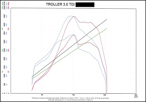

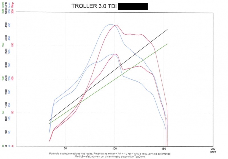

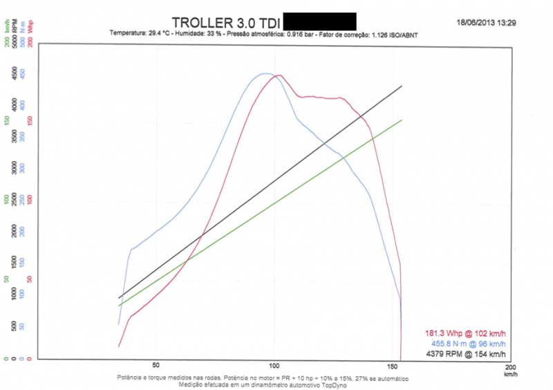

    Seguem anexas as curvas de dinamometro (utlizando pneus 32") e cada faça pode fazer o cálculo do que seria a potência no motor.
    Veja o que acontece com o torque a partir dos 2000 rpm.
    Abs,
    Reinaldo

    A curva ficou legal, com menos "bugs" do que a original.
    Quem fez a reprogramacao? .. .essa potencia acredito que seja no motor, mas eh isso mesmo 181 hp no motor?

    Citação Postado originalmente por andres-tavares Ver Post
    andres,
    A reprogramação foi feita pelo Italiano em Curitiba.
    Chip de Potência Curitiba ? Italiano Competições
    A potencia / torque é na roda.
    A curva é a plotagem direta do dinamometro sem cálculos.
    Abs,
    Reinaldo
