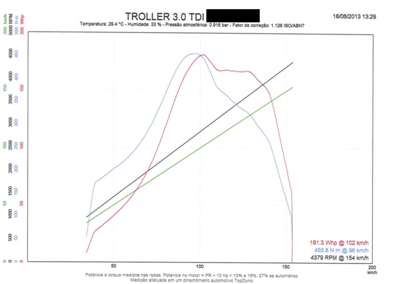

Concordo com vc. A "pecinha" que fica entre o pedal e o banco faz toda a diferença no consumo, bem como pneus grandes, etc,
Não notei uma alteração significativa no consumo na tocada normal do meu.
Não fico fazendo média de consumo, mas pela autonomia na estrada (chegando a 1/4 de tanque por volta de 500km), suponho que o bugão esteja bebendo em torno de 11 litros a cada 100km, ou seja aprox. 9km/l, em velocidade de cruzeiro de 120km/h.
A reprogramação do meu é bem conservadora e faz 50mil km que estou com usando o programa.
Seguem anexas as curvas de dinamometro (utlizando pneus 32") e cada faça pode fazer o cálculo do que seria a potência no motor.
Veja o que acontece com o torque a partir dos 2000 rpm.
