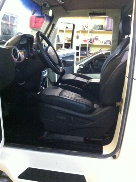

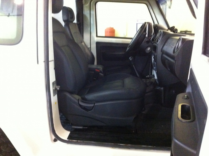

Uma adaptação que vi e que ficou muito bonita foi a dos bancos do Veloster, estava na concessionária Troller de BH, encaixe perfeito com acionamento elétrico e tudo mais.
Contribuindo com o tópico:
Acabei de instalar os bancos dianteiros Sportage 2014 com ajuste elétrico de distancia, altura, encosto e lombar!!! Show de bola ficou o acionamento elétrico...
Não sou alto, tenho 1,70m e se subir tudo minha cabeça praticamente pega no teto!
Na posição mais baixa ficou cerca de 4 ~ 5 cm mais alto que o original. Pra mim ficou perfeito.
Fixei no mecanismo de rebater e ficou absolutamente compatível com o espaço para rebatimento, recomendo!
Fotos:
Anexo 462330 Anexo 462331Anexo 462332
