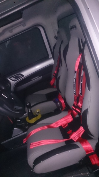

Comprei bancos San Marino para o meu Troller 2015
Comprei os Concha reclinaveis BA21
Pensa a novela... Chegaram os bancos, e por informacoes conflitantes, eu nao tinha pedido os trilhos
Eles nao cabem nos trilhos originais, a menos que seja feita uma cantoneira ou algo assim
Entao pedi os trilhos, informando o modelo da vtr
Chegaram os trilhos, com a pintura toda lascada, dos dois lados dos dois pares, nem para dizer que foi do transporte. A empressa se disponibilizou a trocar e pagar a despesa de correios. Pelo tempo que ia demorar, optei em levar num pintor que refez a pintura e no outro dia eu estava com os trilhos nas maos
Feito isso, levei no meu mecanico
Pra comecar, ele sofreu pra tirar os bancos, porque um parafuso de cada base girava em falso e teve que dar um jeito de fixar
Feito isso, descobrimos que os trilhos nao cabem direito, teve que ser feita uma adaptacao, o pessoal da San Marino orientou o meu mecanico, mas teve que refurar e alterar mais algumas coisinhas
Foi uma novela... mas deu certo
Resultado final:http://www.4x4brasil.com.br/forum/at...d=526585&stc=1
