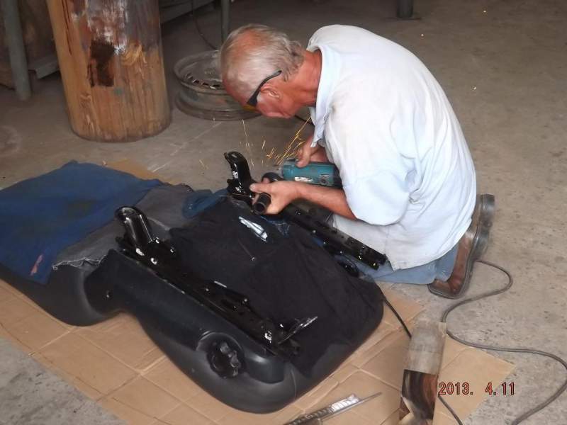

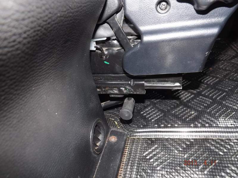

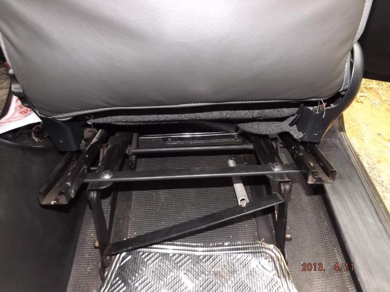

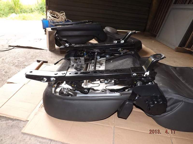

Além das barras troquei as travas do cinto de segurança e tive que cortar as alavancas internas de bascular os bancos que por serem mais largos os do HF, a alavanca interna pega no trilho impedindo o levantamento. Segue as fotos:
1-Os bancos com os "pés",
2-Cortando os "pés",
3-Sem os "pés",
4-Preparando as barras,
5-Alavanca interna que cortamos,

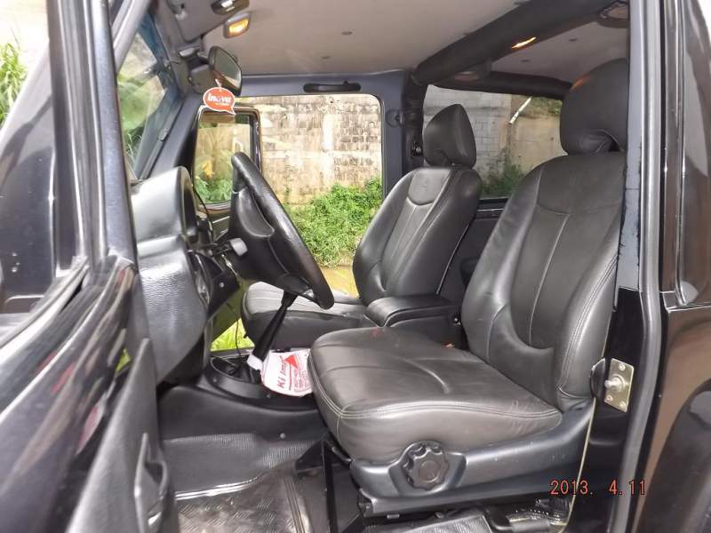

6-O resultado final.
Ficou um pouco mais alta a posição de dirigir, a cabeça fica bem próxima ao santo antonio, mas o conforto muda da água pro vinho se soubesse já teria feito antes, vale o investimento, ficou show...
