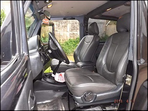

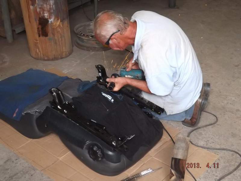

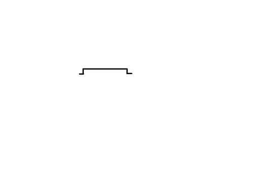

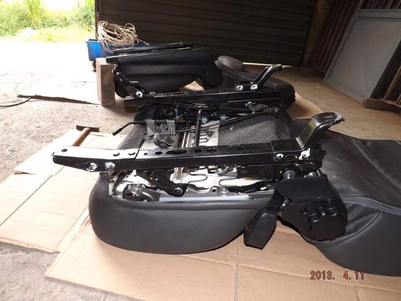

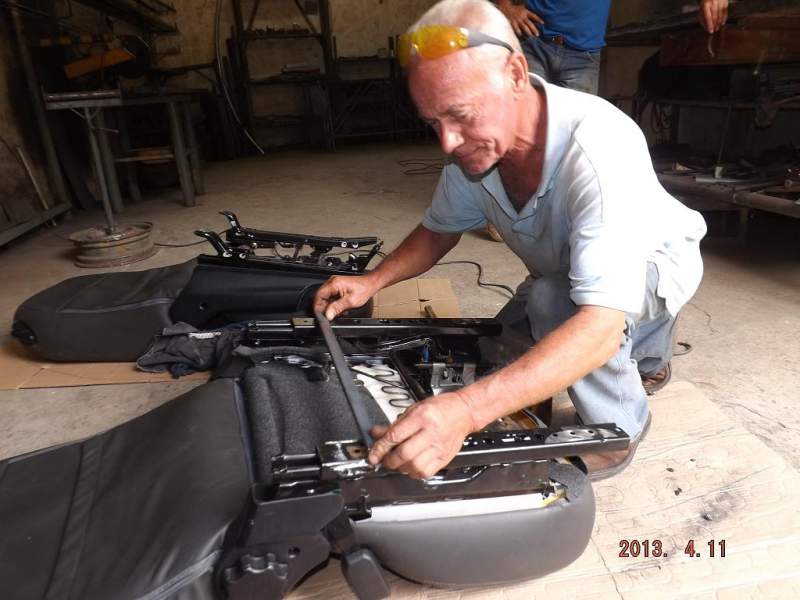

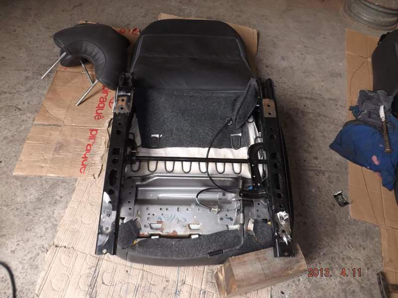

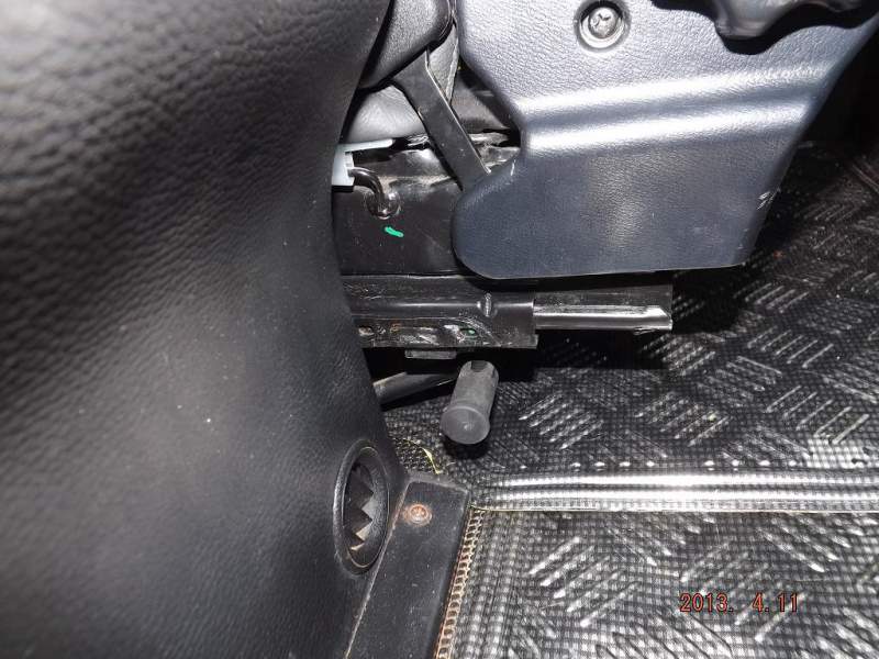

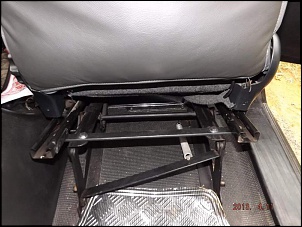

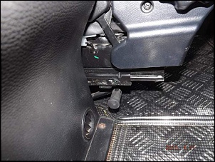

    Olá Marcio, comprei os bancos ontem e instalamos hoje, dá um trabalinho pra adaptar e montar mas nada muito complicado , é só caprichar. Começamos às 9:30h e terminamos às 15:00h parando para almoço.
    O custo foi o seguinte:
    Jogo de bancos de couro do HF 2008, completo com os traseiros: R$ 630,00(incluindo despesas para buscar os bancos)
    Adaptação e montagem: R$150,00.
    Além das barras troquei as travas do cinto de segurança e tive que cortar as alavancas internas de bascular os bancos que por serem mais largos os do HF, a alavanca interna pega no trilho impedindo o levantamento. Segue as fotos:
    1-Os bancos com os "pés",
    2-Cortando os "pés",
    3-Sem os "pés",
    4-Preparando as barras,
    5-Alavanca interna que cortamos,
    6-O resultado final.
    Ficou um pouco mais alta a posição de dirigir, a cabeça fica bem próxima ao santo antonio, mas o conforto muda da água pro vinho se soubesse já teria feito antes, vale o investimento, ficou show...

    É isso mesmo, e o resultado é muito bom com um custo/benefício excelente! Não tem um "glamour" de um banco Sparco.... hehehehe mas o que importa é o conforto e o que se gasta....
    Valeu

    Tb não faço nenhuma questão do glamour, vou tentar mais uma modificação na barra para minimizar o efeito dos 3cm a mais de altura, incrível como essa pequena diferença altera a posição de dirigir, acho que vai dar pra fazer um rebaixo na barra, depois posto aqui.

    Bandinho, legal ter compartilhado step-by-step a adaptação, muito esclarecedor e motivador, parabéns. Galera, tenho um 2001 e a base não reclina como o mostrado pelo Bandinho, no meu a base corre sobre trilhos tubulares presos no assoalho. Além disso, o banco também reclina. Algué sabe se dá para adaptar o banco do Fit nesse modelo também? Vlw!! PLANZILO

    Blz Planzilo, os esclarecimentos do Marcio Schlemm, foram precisos e decisivos pra mim, ainda não me adaptei bem à nova posição de dirigir, se a alteração na barra der certo acho que fica 100%.

    Bom, no meu troller, coloquei um calço de uns 2cm na base do banco, deu uma levantada e melhorou um bocado.

    Bandinho, estou com uma dúvida----Tenho um 2001 e a base não reclina como o mostrado nas suas fotos; no meu, a base corre sobre trilhos tubulares presos no assoalho. Além disso, o banco também reclina. Vc sabe se dá para adaptar o banco do Fit nesse modelo também? Vlw!! PLANZILO
