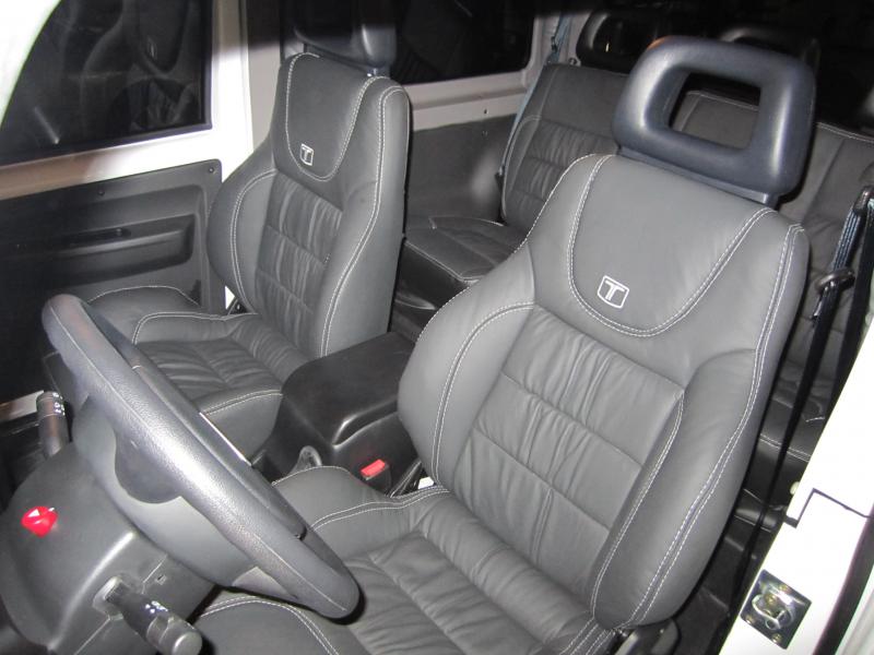

    Bancos do Troller
    Comprei um t4 branco há 4 dias.... Carrão...tinha uma tr4 antes....
    Mas o banco.... Tenho 1,82... To morrendo de dor na coluna... E só uso há 4 dias....
    Bom... Procurei na trilha aqui de Salvador... Me recomendaram o Marcos ( Couro bom) que já mexe em bancos do troller desde 2001....
    Fui já hj... Segunda vou deixar o carro lá... Ele vai tirar o forro de todos os bancos (que por sinal é ruim... Esquenta que é uma beleza...eheheh) trocar por couro e vai "acertar" os 2 bancos da frente... Colocar mas espuma e aumentar as laterais... Vai ficar muito parecedo com os bancos tipo concha que já vi aqui nesse Post....só que vai usar o próprio banco original...
    Depois coloco as fotos...

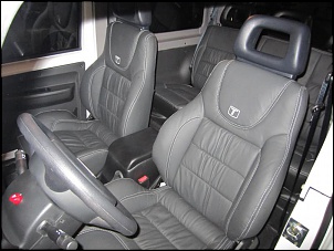

    Pessoal...segue foto de como ficou o banco... outra coisa... problema resolvido...

    Flavio, quanto ficou o serviço com Marcos da Courobom? Tô sofrendo também com meus 1,88mt

    Fala Nagata.... 1350 Paus ! Chorei mas não teve jeito.... Levei antes em 3 lugares em SSA... Ninguém queria "encher" os bancos.... Só botar couro (o que não ia resolver)... Procurei bancos novos em sites (sparco etc...) achei banco de 700, 800 paus... Ia ter que trocar 2 e ficar atras com esse vinil ruim... Peferi fazer o serviço.... Recomendo
    Abcs
