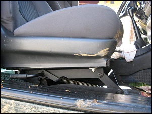

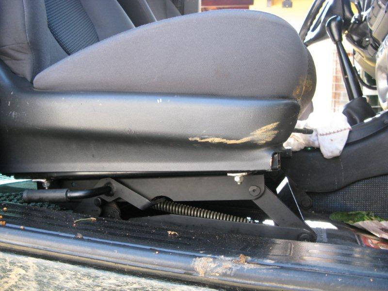

    Seguem as fotos, me desculpem pelo estado do carro mas fizemos uma trilhinha ontem a noite.... e rolou um churras e uma voltas no circuito onde temos um "rancho".... dae já sabe..... hehehehhe
    Os bancos do Fit possuem um tipo de "Chanfro" na parte superior do encosto, não interferindo no cinto, como a maioria dos bancos adaptados.
    Marcio
    Miniaturas de Anexos Miniaturas de Anexos Bancos do Troller-img_6248.jpg   Bancos do Troller-img_6249.jpg   Bancos do Troller-img_6255.jpg   Bancos do Troller-img_6260.jpg   Bancos do Troller-img_6264.jpg
