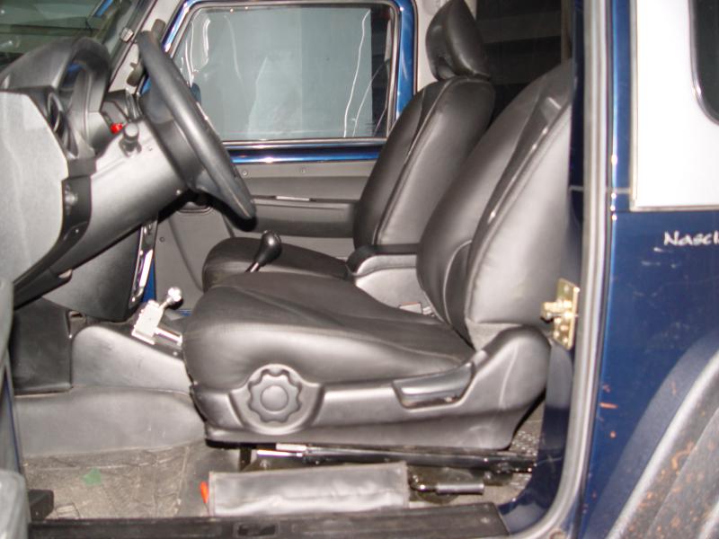

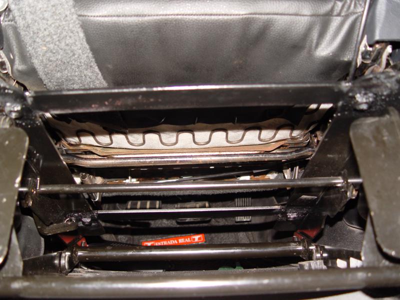

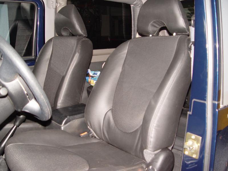

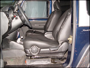

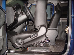

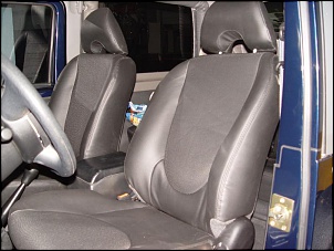

    As fotos dos bancos do fit adaptados
    NOVAMENTE, AGRADECIMENTOS AO INVENTOR - MÁRCIO
    A DIFERENÇA É QUE A ADAPTAÇÃO FOI FEITA COM SOLDA E MAIS CHAPAS DE AÇO.
    ABRS,

    Vc consegue ajustar os bancos com as portas fechadas?

    Apenas o controle de altura fica inacessível. Outro detalhe, pelo menos nesta adaptação, é que a alavanca de escamotear os bancos que fica na parte de trás (para os passageiros do assento traseiro) teve que ser removida. Como nunca havia utilizado a mesma, paciência!
    Mas que é outra coisa, isto é! Fora o conforto, o ganho em altura é muito significativo.

    Bom Dia Beto;
    Eu comprei o banco de um carro batido, tive de até mandar dar uma lavada nos bancos ( e na capa ), pois eles estavam parados no tempo. Surigo que vc dê uma garimpada num ferro velho, ou loja de peças usadas.
    A vantagem do banco do FIt é que ele possui a base plana e tem as dimensões muito próximas a do banco original do troller, mas é beeeeeeeeemmmmmmm mais confortável, tratando-se de dirigir por longos trechos. Voltamos recentemente de uma expedição ao Jalapão, e foram 7000km de estrada dos mais diversos tipos, sem dores nas costas, ao contrário do colega que foi com um troller 2010.....

    Rodrigo e Marcio.
    Quanto ao tamanho dos bancos, são maiores que o do troller?
    Principalmente a espessura do encosto, pois acho que se for, tamto dificulta o acesso ao banco traseiro, quanto diminui o espaço já bem pequeno...
    Outra coisa.. o assento, em relação aos joelhos, é mais longo ou mais curto, pergunto isso poeque tenho observado que estes carros pequenos e espaçosos estão com bamcos que mais parecem tamboretes, não chegam nem ao meio da coxa...

    Bem, os bancos são ligeiramente maiores em todas as dimensões e com mais espuma. Não acredito que a perda de espaço traseiro seja significativa (o espaço interno já é, normalmente, limitado). O banco tem bom apoio para as pernas.
    Agora, tudo é questão de custo-benefício. Coloquei na balança e pra mim ficou muito +.
    Além de ter mais conforto consigo enxergar melhor (hehehe). Problema
