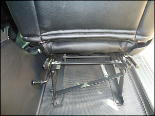

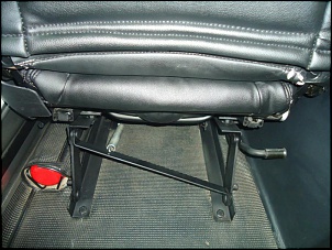

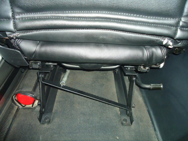

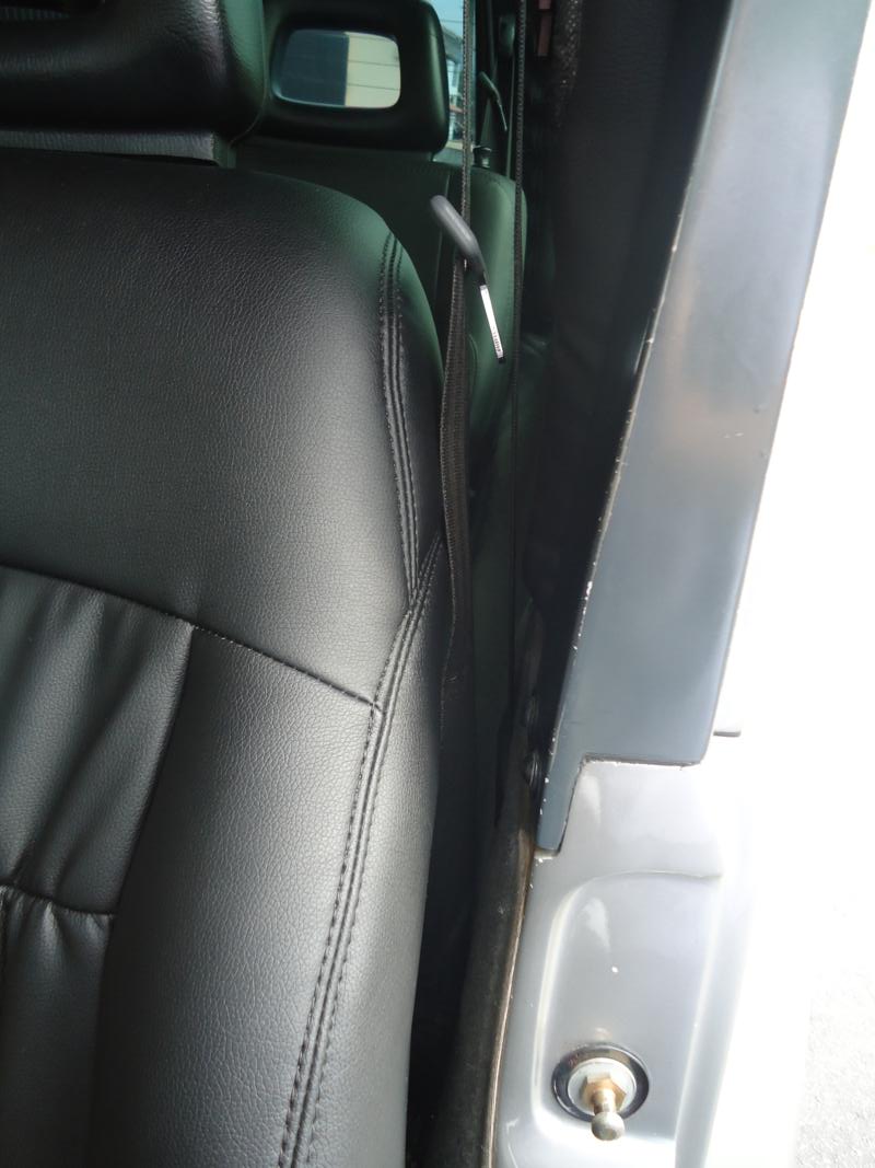

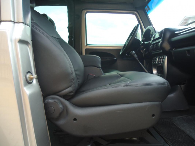

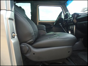

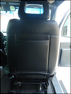

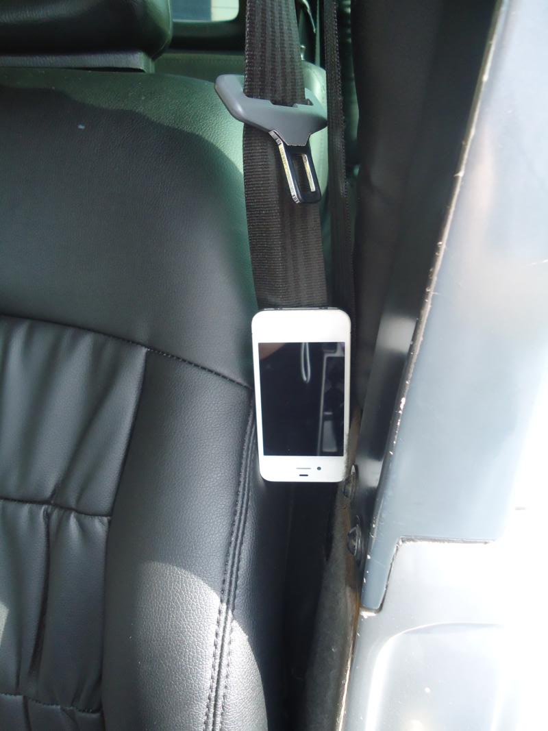

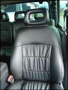

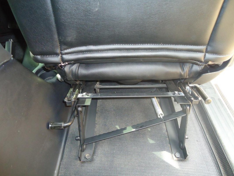

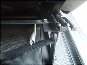

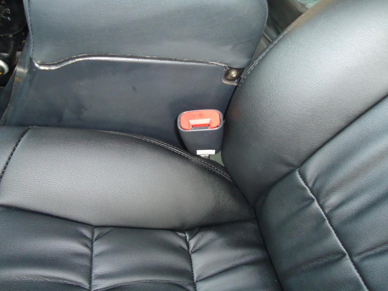

    Fotos solicitadas
    Citação Postado originalmente por Spike Ver Post
    Acompanhando, posta as fotos da adaptação para nós!!
    Abrs
    Bancos do Troller-dsc01176_1067x800.jpgBancos do Troller-dsc01170_1067x800.jpgBancos do Troller-dsc01182_1067x800.jpgBancos do Troller-dsc01168_1067x800.jpgBancos do Troller-dsc01181_1067x800.jpgBancos do Troller-dsc01167_1067x800.jpgBancos do Troller-dsc01178_1067x800.jpgBancos do Troller-dsc01169_1067x800.jpgBancos do Troller-dsc01171_1067x800.jpgBancos do Troller-dsc01175_1067x800.jpgBancos do Troller-dsc01165_1067x800.jpgBancos do Troller-dsc01179_1067x800.jpgBancos do Troller-dsc01166_1067x800.jpgBancos do Troller-dsc01173_1067x800.jpgBancos do Troller-dsc01177_1067x800.jpg
    Algumas fotos, caso não consigam ver bem envio por e-mail para quem estiver interessado.
    Algumas colocações e dicas:
    Eu li o comentário de todos aqui do forum antes de ir ver de bancos, me ajudou muito.
    Tem vários bancos que podem ser adaptados, cada um ao gosto do interessado.
    Eu desejava ficar mais perto do original possível mas ter conforto.
    Pra ver se o banco fica bom aconselho que vc retire o banco do carroneiro e onde vendem bancos
    coloque o banco dentro do seu carro e veja como fica pelo menos pra ter uma idéia.
    Nosso amigos ja usaram bancos do fit, do Idea, dentre outros que não lembro agora.
    O que eu usei o cara me disse que é do Marea ( mas confirmem pelas fotos se realmente é..)
    Pontos positivos deste banco:
    A base do banco do meu troller(2003) tem 36 cm por fora os bancos entre os trilhos por fora tem 41 cm ou seja sobram 2,5 cm cada lado mas foi a mais estreita que achei.
    O engate do cintro serviu.
    O banco é muito confortável
    tem regulagem de altura
    è um banco que não é muito alto
    O trilho é identico ao do banc original
    Os trilhos não ficam compridos,
    Onde vai o cinto do lado sobram 3 dedos ( coloquei o cel pra tentar dar uma noção na foto)
    A regulagem do encosto fica do lado de fora sem precisar adaptar,
    A largura do banco não interfere ( mas no estifador pedi pra emagrecer 1 cm nas laterais pra ficar com mais folga)
    O acabamento lateral é legal
    Não atrapalha no extintor e nem na alavanca de levantamento do banco
    Resumindo funcionou muito bem.
    Custo:
    Paguei 370,00 pelos bancos + 480,00 pra por o revestimento = aos outros bancos + 150,00 pra fazer a adaptação, pintura das laterais e colocar os encostos de cabeça.
    Da minha parte ficou melhor do que eu esperava.
    è isso pessoal se alguem tiver alguma dúvida ou quise que eu envie mais fotos é so dar um alow.
