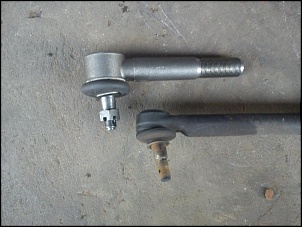

    Bom minha gente, depois de meses de elucubração os munhões do Chokito estão, neste momento, no torneiro para adaptação dos terminais 608. Vou postando umas fotos no decorrer da semana.

    Os munhões do Chokito ja foram fresados e o resultado foi muito bom, o torneiro que arrumamos é ninja, ele mesmo fez e temperou uma broca cônica para fresagem na medidas dos terminais 608.
    Estou postando umas fotos de cellular da adaptação, a primeira foto mostra a dita broca cônica.
    Amanhã fresaremos os terminais e as barras.
    Valeu!!

    Amigos, tem um bom tempo que eu utilizo terminais do 608. Minha Dakota está com eixos do Troller antigo. O serviço de adaptação foi simples, feito com uma fresa semelhante a mostrada na postagem anterior, sem nem precisar desmontar o munhão. A diferença era bem pouca e foi possível ajustar manualmente com um "vira macho". O acentamento ficou perfeito.
