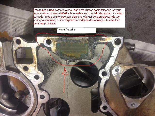

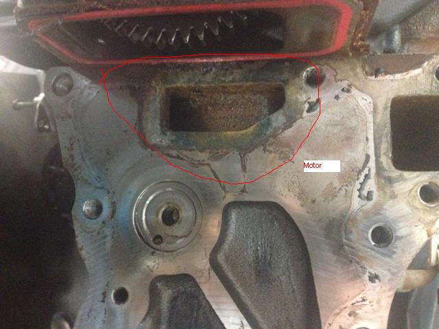

  • 22/03/2014, 08:22
    BrazPeres
    2 Anexo(s)
    Fabricio,
    Concordo com seu ponto de vista em relação a CSS, o pessoal é legal mas falta conhecimento técnico, ferramental etc..
    Depois do desmanche encontramos o local com problema; vedação da tampa traseira. O problema é que pra chegar lá fez foi criado um quebra cabeça que agora vai ter que montar.
    Não consegui NADA, realmente NADA junto a Troller/Ford pelo 0800 - UMA VERGONHA DE ATENDIMENTO. Não responderam NENHUM email que enviei e falar com 0800 é alimentar raiva; entendo sr; pois não sr; está sendo feito o reparo sr; eles não sabem de nada, nada mesmo pois vou todos os dias na Css acompanhar o andamento e o 0800 não sabe nem o que está sendo feito.
    Anexo 455773Anexo 455774
    Caso queira mais detalhes - brazperes@gmail.com

    Pelo que entendi, se for só a bomba d'água, o problema é simples. Mas, pelo que vi, pra trocar a bomba d'água desse motor é igual nos MWM 2.8. Tem que arrancar o motor fora.
