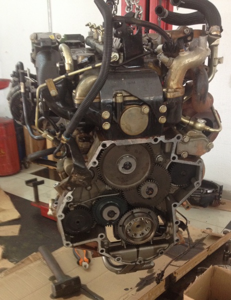

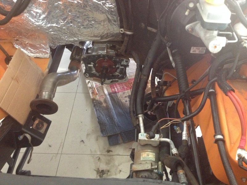

    Amigo, o meu já tá fora da viatura mas ainda não foi finalizado por falta de ferramental especializado; isto mesmo a CSS não tem ainda ferramental para travar o motor para desmontagem. ( primeiro da fila )
    Já perdi a graça com a brincadeira e não sei como vai ficar a viatura e nem se o reparo vai dar certo.
    veja fotos de como anda e se prepare pois comigo iniciou assim mesmo.
    Vamos desmontando; remontar será o grande desafio.
    Anexo 455196 Anexo 455198
    Braz pelo que entendi eles estão removendo o motor para poder verificar os selo da bomba d'água, certo?
    Barbosa,
    Foi retirado o motor pois a tampa traseira tem que ser removida bem como a bomba d´água para verificação e troca dos selos. A água foi identificada vazando para dentro do motor na proximidade da bomba atrás da tampa portanto só uma remoção geral para analisar melhor o maldito defeito.( e pra isso tem que remover o motor )
    O Motor tá na UTI da CSS por falta de ferramental para travar o motor para desmontagem e não perder o ponto; um absurdo uma CSS não ter treinamento e nem ferramental para fazer o serviço e mesmo assim ser credenciada para tal.
