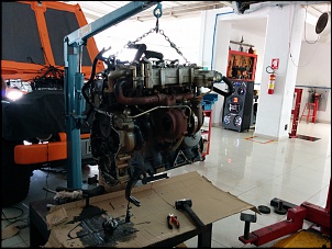

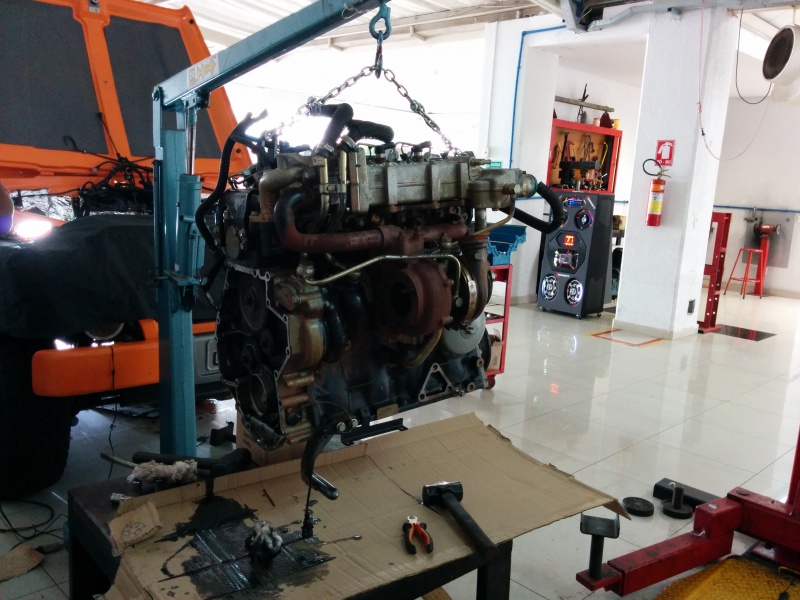

    Na Trilha Sertões de Goiânia tem 2 com o mesmo problema. Inclusive um de um amigo meu. Troller comprado em out/2013 com 10.000km. O meu (o mais rodado da turma 18.000km) e o de mais 2 amigos, por enquanto, não tiveram os sintomas ainda, pois na minha visão todos vão ter.
    Infelizmente o meu é o proximo da fila que está a espera de respostas na CSS Trilha Sertões em Goiania.
    Estive na CSS e vi o carro do Braz todo desmontado e mecânicos muito mal preparados para resolver o problema, a falta de confiança que nos passam é tremenda, parece que nem se quer tem a ideia do que realmente estão fazendo.
    Tirei até algumas fotos do carro Braz e o meu que ainda se encontra da mesma maneira esperando encontrar alguma solução.
    Agora a pergunta é, se conseguiram reparar e qual a confiança no carro depois deste desmanche?
    Muito revoltante!
    Braz se puder passar seu email pra gente conversar, o meu é fabriciolima.eng@gmail.com
    Miniaturas de Anexos Miniaturas de Anexos -img_20140317_112728.jpg   -img_20140317_112743.jpg   -img_20140317_112748.jpg

    Não serve de consolo, mas... Tirar e colocar o motor em um carro com tanto espaço no cofre quanto o Troller é um trabalho bastante simples. Qualquer pessoa com mínima vivência em mecânica, um cérebro funcional e ferramental adequado consegue fazer isso sem nenhum contratempo.
    Quanto a desmontagem/montagem do motor, tendo em mãos o manual de serviço (que a concessionária com certeza tem) e seguindo o passo a passo, também não tem nenhum grande trauma. O motor 3.2 é um tanto complexo, mas pelo que vi nas fotos e em alguns Troller desmontados na Trilha 4x4 de Campinas, os sistemas que são mais chatos (i.e., o EGR e a bomba de alta pressão) saem "num bloco só". Não tem dificuldade tira-los e coloca-los de volta. Eu ficaria preocupado caso algum um desses sistemas fossem desmontados, mas obviamente isso não vai acontecer pois não tem nenhuma relação com o vazamento de água.
    Sugiro aos que estão com esse problema 2 coisas: passem frequentemente na concessionária (dia sim dia não, se possível) para acompanhar de perto o serviço e exijam que seja mostrado exatamente onde estava o problema. Isso tende a evitar que a concessionária caia na tentação de montar o motor de novo sem ter identificado onde estava realmente o vazamento.

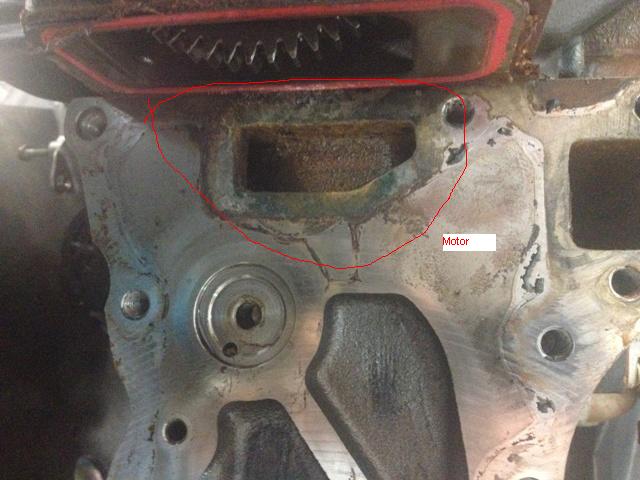

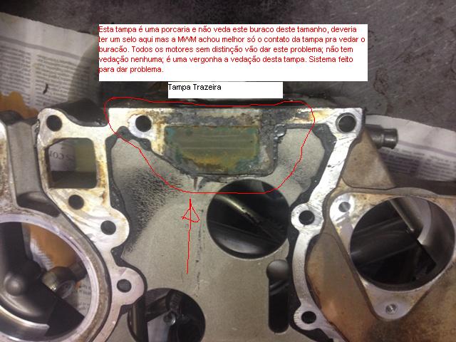

    Depois do desmanche encontramos o local com problema; vedação da tampa traseira. O problema é que pra chegar lá fez foi criado um quebra cabeça que agora vai ter que montar.
