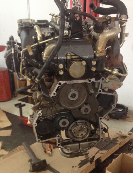

    Amigo, o meu já tá fora da viatura mas ainda não foi finalizado por falta de ferramental especializado; isto mesmo a CSS não tem ainda ferramental para travar o motor para desmontagem. ( primeiro da fila )
    Já perdi a graça com a brincadeira e não sei como vai ficar a viatura e nem se o reparo vai dar certo.
    veja fotos de como anda e se prepare pois comigo iniciou assim mesmo.
    Vamos desmontando; remontar será o grande desafio.
