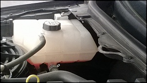

    CALMA pessoal, se serve de consolo pra vocês a minha Ranger 2013 também "bebe" água !!
    O pessoal da Center Ford aqui de Curitiba (pasmem) disse que é "normal" este "tipo" de motor, que posso ficar tranquilo, mesmo tendo que colocar na média 2 litros de aditivo a cada 10 dias !!!!!!!!!
    Já não sei mais o que fazer, o pior é que NÃO consigo descobrir para onde está indo o liquido !!! ISSO VAI DAR MERDA LOGO LOGO !!!!!!!!

    Citação Postado originalmente por Alcione Ver Post
    Alcione, fale para o pessoal assinar um papel falando que é normal consumir água assim. É o fim da picada o tratamento que nós consumidores recebemos de algumas autorizadas. Na hora que fundir um motor por causa disso vão tirar o deles da reta.
    Boa sorte!
