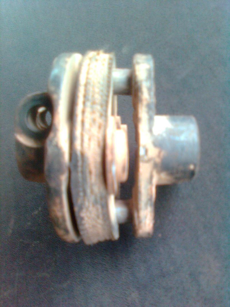

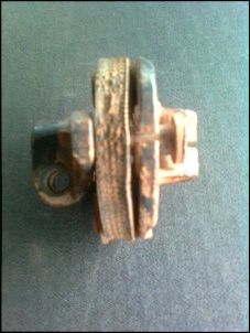

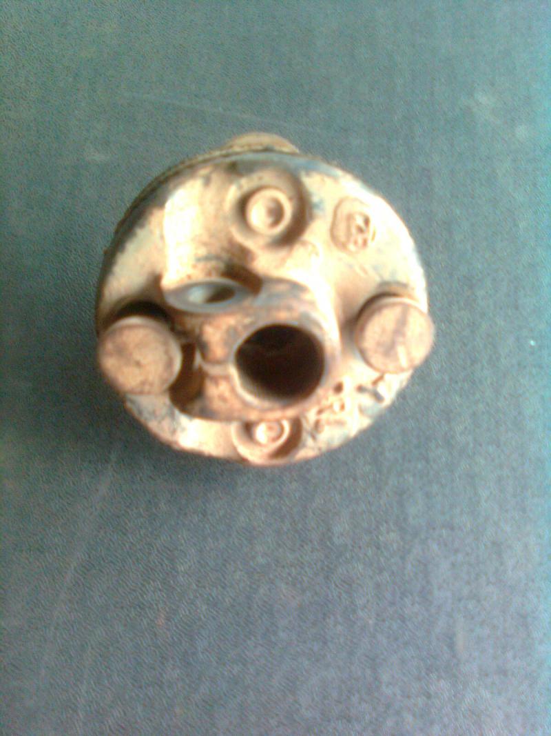

    Barra de direção.
    Srs,
    Minha direção esta com uma folga danada e batendo bastante quando passo em buracos ou costelas de vaca. Detectamos que é essa peça da foto que esta com bastante folga, peça essa que fica na barra de direção próximo a caixa de direção. Encontrei uma bem parecida, porém maior no comprimento e não coube entre as barrar... Alguém sabe de que carro é essa peça ou onde posso encontrá-la?
    Obrigado!
    Miniaturas de Anexos Miniaturas de Anexos -imagem0645.jpg   -imagem0646.jpg   -imagem0647.jpg   -imagem0648.jpg

    Citação Postado originalmente por Nelmont França Ver Post
    Srs,
    Obrigado!
    Ninguém pra dar uma dica?
    Não consigo essa peça em lugar nenhum...

    Nelmont,
    já pesquisei esta peça... mas não comprei
    cheguei a conclusão de ser a mesma das F4000 93 A 98
    achei na eletrocar SP por $120
    JUNO DA COLUNA DIREO DA FORD F4000 93 A 98
    tem gente que chama por outros nomes como "Balata" ou "disco flexivel do setor da caixa de direção ZF"
    depois retorna aqui pra postar se deu certo...
    abraços
