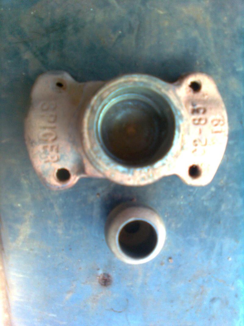

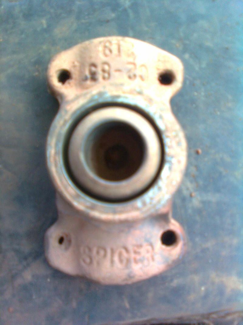

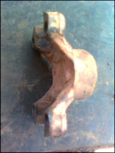

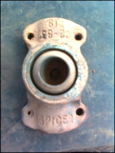

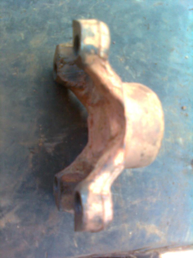

    Qual o nome correto desta peça?
    Srs,
    Alguém sabe me informar o nome correto, se é utilizado em outro veículo e onde possa encontrar esta peça que fixa a cruzeta do cardã dianteiro do Troller 2006?
    Aqui na região não encontrei, como esta com folga tentei cololocar uma buxa de nilon mas o torneiro falou que não havia espaço.

    Usuário Avatar de homerohermida
    07/03/2008
    2,346
    Se for daquele "joelho"que tem em uma das extremidades do cardã, eu não sei o nome, mas o Jeep Cherokee XJ (1991 e 1992 com certeza) usa a mesma, inclusive com mesmo número!

    Usuário Avatar de Nelmont França
    05/08/2009
    Monte Dourado/PA
    349
    Citação Postado originalmente por Nelmont França Ver Post
    Srs,
    Homero,
    Obrigado pela informação, mas mesmo assim tá difícil de encontrar... mais alguém poderia dar uma dica?
    07/03/2008
    2,346
    Tem na RockAuto Auto Parts
    Entre no on line catalog, vai no JEEP, ano 1991, CHEROKEE LIMITED, DRIVETRAIN, Universal Joint Yoke. US$ 42.79

    Usuário Avatar de chuvinho4x4
    20/10/2008
    Nova Petropolis/RS
    208
    essa peça faz parte da junta cv (CV JOING) que fik no cardan diant...vc so vai achar essa peça completa, quem fabrica é a spicer e nao é uma peça muito barata...sua funçao e de tirar as vibraçoes do cardan dinteiro, principalmente em alta velocidade (4x4HI)...no meu troller eu segui o conselho do meu mecanica e tirei essa peça fora e fiz um cardan normal...nunk mais tive problemas....VLW
