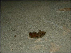

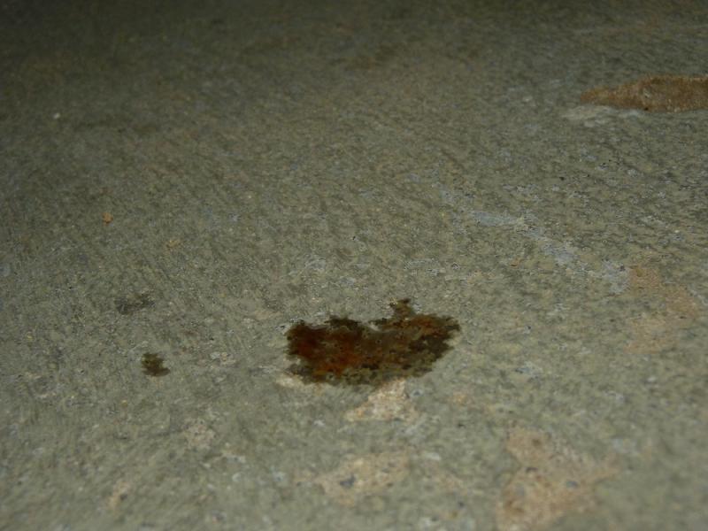

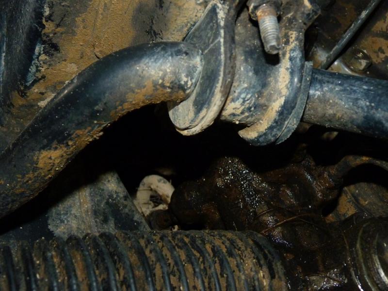

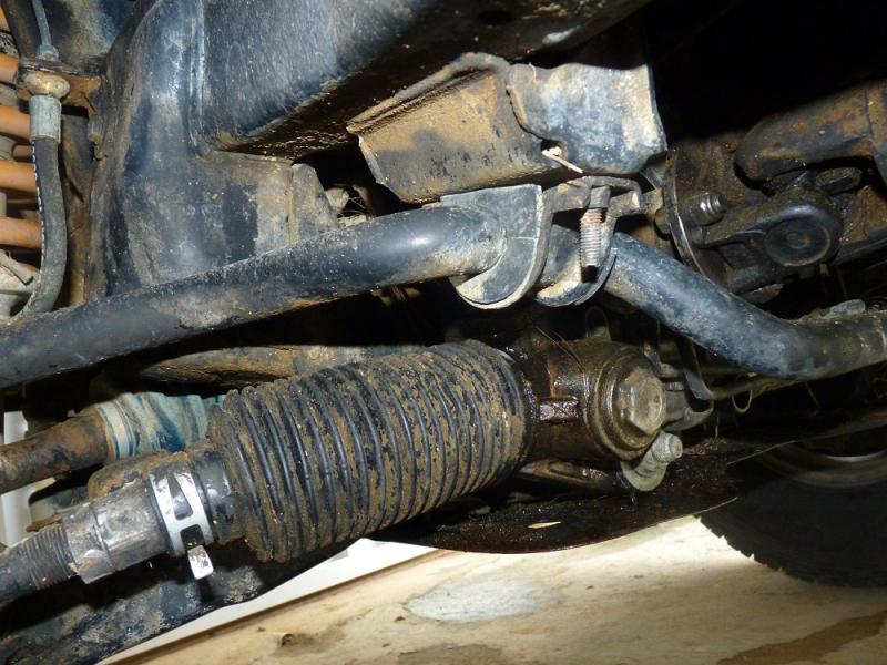

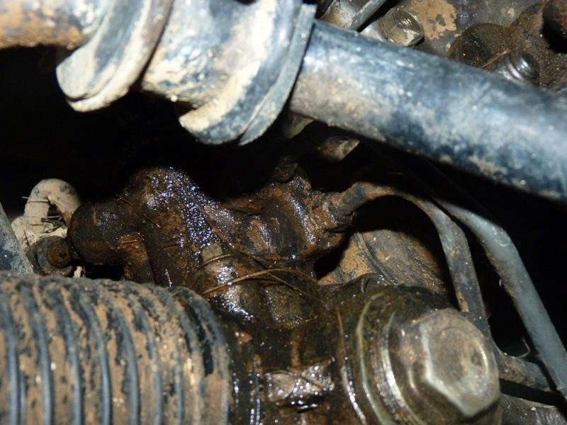

    Dr. Guilherme, primeira bronca pós-trilha. Notei na homocinética que fica perto do câmbio um vazamento de um óleo de coloração meio marrom/ avermelhada. Amanhã tô na oficina. Gosto de ver a Azulona chorando por nenhum motivo.
    Pois é. Mais uma indicação pra fazer trilha leve... Acho que agora só trilha em areia da praia, que não tem risco de bater pedra!

    Cara se esse óleo é vermelho é da direção hidraulica que mais uma vez não costuma ter nada a ver com trilha. Nossos carros costuman vazar na caixa de direção lá pelos 170000 aos 200000km é só comprar o reparo na america e pedir para o mecanico substituir. Mas verifique o nivel de óleo sempre pois se andar com o oleo baixo a bomba(1200$) vai para o brejo. Quando estava procurando a minha vi algumas que andavam com a garrafinha de oleo ATF esconidas atras da bateria.

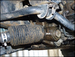

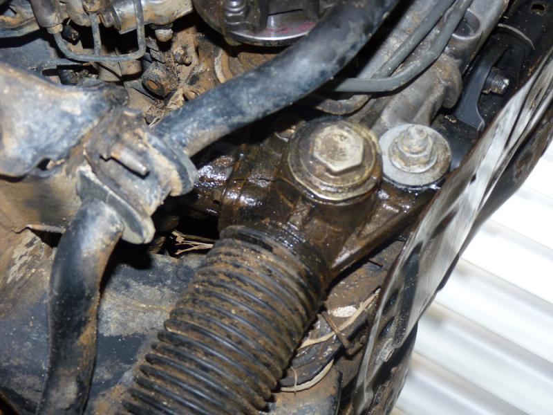

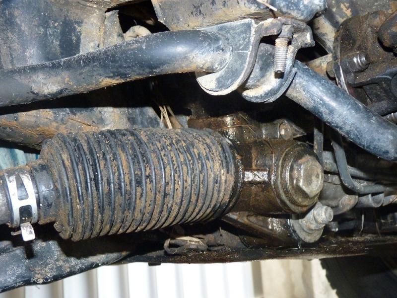

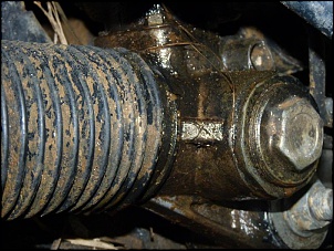

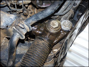

    Galera, seguem as fotos do danado do vazamento. Alguém pode dizer quanto é esse kit reparo na América/Ferraço? Só preciso dizer "kit reparo da direção"?

    Caixa de direção deu problema. Reparo, com MO, entre R$ 700,00 e 900,00, a depender do que foi. E 3 dias de serviço. Que beleza! Mas tem nada não, garanto que isso não será mais problema. Então, coisas que não preciso mais arrumar: todas as correias (incluse dentada + rolamento), pivôs inferiores, buchas da bandeja, molas e amortecedores dianteiros e traseiros. Tem que ser assim que devo pensar! kkkkkkkkk
