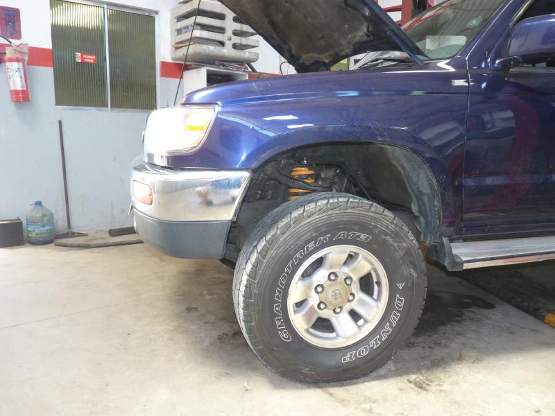

    Anexo 333361Antes do kit ironman
    Anexo 333364Depois do Kit Ironman
    Achei que o carro subiu uns 20 cm! Impressionante. O bicho está muito estável, e olhe que ainda não alinhei e balanciei (não deu tempo, a instalação começou às 08h da manhã e acabou umas 14h. Mas, dentro do peito que bate de felicidade, agora começou a bater aflição. Eu vinha verificando o nível de óleo e dentro de 3 k km caiu consideravelmente. Ao ponto de não aparecer na vareta (embora no cluster não tenha acusado nada). Hj por precaução troquei todo o óleo (acredito que ainda havia uns 4 l).
    Agora, não há pingos de óleo no chão. É como se óleo tivesse sendo queimado. Mas, só verifico fumaça preta quando acelero (e muita). Em velocidades normais de cruzeiro não aparece fumaça. E escuto tb um som como se fossem hélices saindo do eixo e retornando (tátátátá).

    Dordef,
    O que o amigo Herick, disse está correto, a foto parece ser o respiro de oleo e pelo que vi nada de vazamento. Como o respiro passa vapor de oleo é normal ficar húmido de oleo. A turbina é uma grande vilã quando falamos de consumo de oleo. Vc comentou que não sai fumaça, mas quando a turbina tá ferrada e dá passagem para a carcaça quente o oleo vai "crú" para a descarga, ou seja não é queimado no motor, não sai fumaça. 2 coisas que vc pode verificar, para saber se é turbina:
    1-passar o dedo na saida da descarga...não deve ter sinais de oleo "liquido".
    2- soltar a mangueira que sai da turbina e vai para o coletor de admissão, não pode ter oleo...quando a turbina tá ferrada ela também pode dar passagem para a carcaça fria, aí sim teria o carro fumaçando.
    abs
