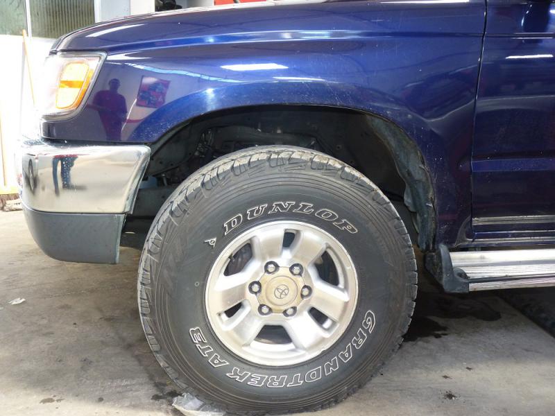

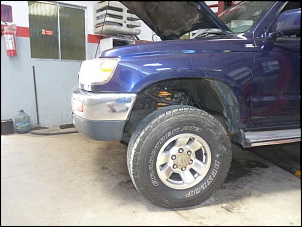

    Mais feliz que pinto na lama!-p1020793.jpgAntes do kit ironman
    Mais feliz que pinto na lama!-p1020814.jpgDepois do Kit Ironman
    Achei que o carro subiu uns 20 cm! Impressionante. O bicho está muito estável, e olhe que ainda não alinhei e balanciei (não deu tempo, a instalação começou às 08h da manhã e acabou umas 14h. Mas, dentro do peito que bate de felicidade, agora começou a bater aflição. Eu vinha verificando o nível de óleo e dentro de 3 k km caiu consideravelmente. Ao ponto de não aparecer na vareta (embora no cluster não tenha acusado nada). Hj por precaução troquei todo o óleo (acredito que ainda havia uns 4 l).

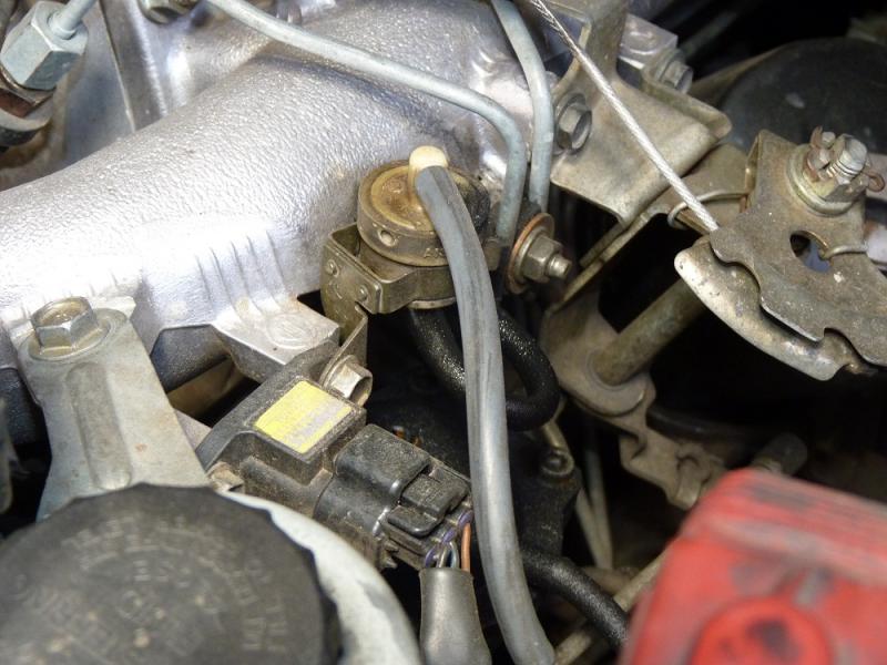

    Seguem fotos de um vazamento que pode estar causando tal sumiço de óleo:
    Mais feliz que pinto na lama!-p1020810.jpgEssa mangueira vem da turbina?
    Mais feliz que pinto na lama!-p1020809.jpgQue mangueira é essa?
    Pois é galera, Elias, mecânico da Revi disse que pode ser motor querendo bater (pior situação) ou vazamentos que pode ocorrer em razão da grande pressão do óleo quando o carro atinge uma rotação mais elevada (seria a turbina queimando óleo? Há essa possibilidade?).
    Se for motor batido, meu medo, aí a conta será MUITO salgada (um cliente fez o motor de uma SW4 2001 e gastou R$ 10.000,00, agora comprou absolutamente tudo em autorizada do Recife, o que deixou os valores altos. Acredito que comprando na Ferraço ou América consiga chegar a no máximo 60% desse valor). Agora quero crer que não seja motor batendo, haja vista a força que o carro tem e que não é fumaça branca que surge quando acelero com força, além de que já gastei, fácil nesse carro, de dezembro de 2011 até agora, R$ 7.000,00.
    Sugestões?
    Sugestões?[/QUOTE]
    A primeira mangueira é o suspiro do carter que entra na sucção da turbina.
    A segunda mangueira é da linha de vacuo de controle da bomba injetora.
    Esses dois vazamentos não tem nada a ver com um consumo de lubrificante anormal.
    Eu tenho uma sw4 97 e em seu lugar trocaria o oleo , colocaria um aditivo da bardall e aconpanhava o nivel para ter certeza que está baixando. Procurar vazamentos pelos retentores e verificar se o motor está fumaçando pelo suspiro, são uma boa idéa.
    Boa sorte, Felipe.

    Dordef,
    O que o amigo Herick, disse está correto, a foto parece ser o respiro de oleo e pelo que vi nada de vazamento. Como o respiro passa vapor de oleo é normal ficar húmido de oleo. A turbina é uma grande vilã quando falamos de consumo de oleo. Vc comentou que não sai fumaça, mas quando a turbina tá ferrada e dá passagem para a carcaça quente o oleo vai "crú" para a descarga, ou seja não é queimado no motor, não sai fumaça. 2 coisas que vc pode verificar, para saber se é turbina:
    1-passar o dedo na saida da descarga...não deve ter sinais de oleo "liquido".
    2- soltar a mangueira que sai da turbina e vai para o coletor de admissão, não pode ter oleo...quando a turbina tá ferrada ela também pode dar passagem para a carcaça fria, aí sim teria o carro fumaçando.
    abs
