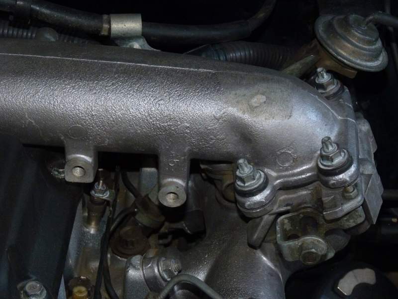

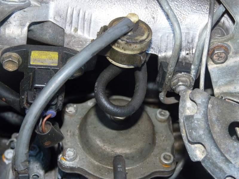

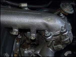

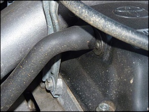

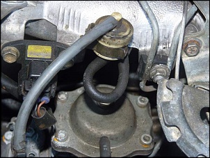

    Jorge, seguem algumas fotos: 1Mais feliz que pinto na lama!-p1040026.jpg 2Mais feliz que pinto na lama!-p1040027.jpg 3Mais feliz que pinto na lama!-p1040028.jpg
    A foto 1 desde que comprei o carro estava suja e depois que fiz o motor continua sujando (não mexi na turbina quando fiz o motor). A foto 2 é p respiro que continua com essa melequeira - o mecânico disse que pode colocar fora pra resolver - e o 3 é por onde, na parte interna, tem óleo e o mecânico disse que não deveria ter, pois só passa ar.
    Quero crer que seja a turbina pq foi a única que não foi mexida na retífica que fiz. Fora que a oficina onde faço a revisão sempre tá fazendo motor 1kzt e sem retorno de ninguém pra reclamar. E pra aumentar ainda mais a chance, só usei peças originais Toyota no motor, com exceção das camisas (marca Izumi), cabeçote e bomba de água. Os caras usaram peças originais e seguem integralmente o manual de montagem (os donos da oficina são ex meca da Toyota e a Toyota quando pega bronca pesada manda pra eles. Até peças compram do cara, pra teres ideia). Agora essa da SPA é MUITO barata. Com certeza se fosse arrumar a minha gastaria mais que o valor cobrado por uma turbina nova da Spa.
    Quero fazer a troca rápida pra não perder a garantia do motor, que expira no final de fevereiro, até lá a turbina nova tem que estar instalada e eu vou viajar uns 2000 km em 2 dias pra ver se o nível do óleo desce. Se descer, aí não tem pra onde, é o motor e estará na garantia. Se for o motor e não resolverem mesmo abrindo, aí jogo a toalha e volto pra Honda!

    Amigo,
    Faz o seguinte, para sanar sua dúvida de uma vez por todas...retire o suspiro e deixei solto para a atmosfera, feche o lado da admissão, com um tampa cega, muito utilizado nos motores CHT ford. Se for turbina, continuará consumindo óleo e sujando o tubo de admissão, se parar...o óleo vem do respiro, indicando passagem de compressão para o carter, ou seja, fudeu!!!
    p.s. Limpe bem todo o circuito de admissão para não ter um falso positivo, com residuo de oleo.
    Abs e boa sorte aí!!

    Jorge, isso eu vejo na hora? Tem como andar assim?
    Estranho que acelero o carro e não sai vapor nenhum de canto nenhum, nem da tampa do cabeçote, nem do respiro e nem do local onde está a vareta de óleo. Mesmo sem aparecer o vapor de passagem de compressão a passagem pode estar acontecendo e consumindo 2l de óleo? Engraçado que depois que fiz o motor não sai mais fumaça, nem preta, nem branca e nem de cor nenhuma pelo escapamento. Só às vezes sai fumaça preta.
    Vou na oficina pra fazer esse teste q vc passou.
    Outra coisa, desde sempre meu carro quando passa mais de 5h parado, ao ligar e sair (espero 30s) o carro fica bem lerdo, simplesmente não sobe o giro, se eu tiver manobrando a ré e aparecer uma subidinha, se forçar o carro estanca. Ele SEMPRE foi assim e depois que fiz o motor NÃO mudou. Vou começar a olhar um Accord... é o jeito! hehe
    Uma informação que pode ser importante: meu carro está fazendo 12,4Km/l na estrada. Fiquei impressionado! Antes fazia, com sorte, 9.

    Eu concordo com o Gilberto, a Matilde está com 218 mil km, troquei ontem o oleo e em 5mil km, não baixou mais que 300ml.
    O suspiro é normal ficar melecado de óleo, eu até deixei ele jogando pra fora, pois acho que é um vapor muito quente na admissão, que precisa é de ar fresco...além de sujar o coletor de admissão com uma meleca preta.
    Se voce já viu que não sopra vapor de lugar nenhum, então as chances de ser a turbina são grandes.
    Troque a turbina pela da SPA, se porventura não for ela, voce revende fácil aqui...não perca a garantia, pois por melhor que seja a oficina, eles podem ter cometido algum deslize.

    Citação Postado originalmente por dorderf Ver Post
    Em 4 k km baixaram 2l de óleo. O mecânico desconfia que seja a turbina (no duto que sai da turbina pra entrar na admissão onde deveria estar seco, pois só deveria passar ar, tem óleo). Acredito que a viagem de 1500 k que fiz, numa temperatura agradável de uns 38ºC possa ter ajudado a evaporar o óleo.
    Vou colocar uma turbina nova, marca Nakamoto, Turbina Ct-12b Hilux Sw4 / Sr5 3.0 1kzt / 1kzte - Novo - R$ 2.250,00 no MercadoLivre , e vê se o consumo cessa.
    Outra coisa que estranhei, a tampa do radiador, a parte de baixo, a primeira borracha que veda, ela foi se soltando da tampa, vou colocar outra. Mas não entendi o motivo...
    Na estrada, a 100 km/h a temperatura chegou a 94ºC. Quando chegava a 120 numa ultrapassagem chegava a 96ºC. Em 5 k km rodados (considerando os primeiros 1 k km em que eu tive que trocar o óleo), a água baixou cerca de 200 ml (na viagem, pois na cidade a água não saiu do lugar).
    São duas coisas anormais: baixar óleo nessa quantidade e subir a temperatura a 100 Km/h.
    Tem coisa errada ou mal feita nessa remontagem do motor.
    Verificaram empenamento do bloco na troca do cabeçote? Foi plainado?
    Trocar a turbina não parece o caminho adequado.
    Sugestão: tem como retirar temporariamente a turbina, deixando-a aspirada, e rodar por uns 1.000 Km's?
    Creio que ficará mais lenta, porém, não prejudicará em nada o motor.
    Se continuar perdendo óleo, já sabe que não é a turbina.
