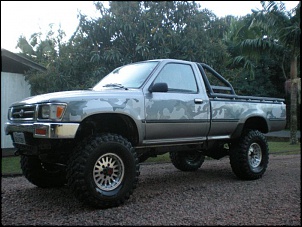

    Hilux de Trilha-ibj7281-1.jpgHilux de Trilha-hilux-sr5-005.jpgMinha nova aquisiçao..ou novo projeto...ela e uma japonesa 94....a primeira foto foi da compra...a outra ja tem alguma mudança...rodas, calços carroceria, adesivos...
    lei. animal a hilux, pelo jeito você já ergueu a carroceria, quantas pol.?
