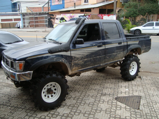

    Galera,
    seguem fotos da "Miúda" com novos sapatos Colossus Max e body lift de 60mm.
    espero que gostem...
    Falta o guincho ainda...
    MAnexo 345799athias
    Mathias, esta foto ficou sacanagem!!!! Hahahahahahaha

    Matias, você trocou os amortecedores? qual o tamanho dos sapatos?
    abraços.
    Citação Postado originalmente por Mathias Ver Post
    Galera,
    MAnexo 345799Anexo 345800Anexo 345801athias
    abraços.
    jcnow...
    Sim, troquei os amortecedores. Tenho na frente ProComp ES9000 e atrás Rancho XL9000 (não gostei já vazou óleo acho que é chinês) já os pneus são 265/75/16 Colossus max que segundo o fabricante dá 34 pol. as rodas são 16x7 para não ficar muito largo.
    hoje pela manhã (antes de trabalhar ) tirei as alavancas do cambio e tração...agora falta verificar a possição correta de fazer o corte e soldar a extensão sem deixar muita solda nas peças.
    mas ainda falta fazer outros suporte para o parachoque tras. e terminar a quase pronta base do guincho.
    quando terminar a próxima fase postarei novas fotos da "Miúda"
    Mathias
