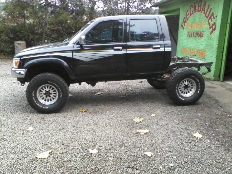

    Pessoal...to fazendo uma hilux 2001 depois que olhei uma aqui no forum...sera que fica boa na trilha??? vou postar uma foto dela... a primeira e a minha inspiraçao...e a outra e a minha...
    acho que ficou muito schow...e uma azul ... que me de licença o proprietario dela...quem sera??
    mas vou usa-la como base para fazer a minha...
    comecei tirando o carpete de dentro...

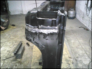

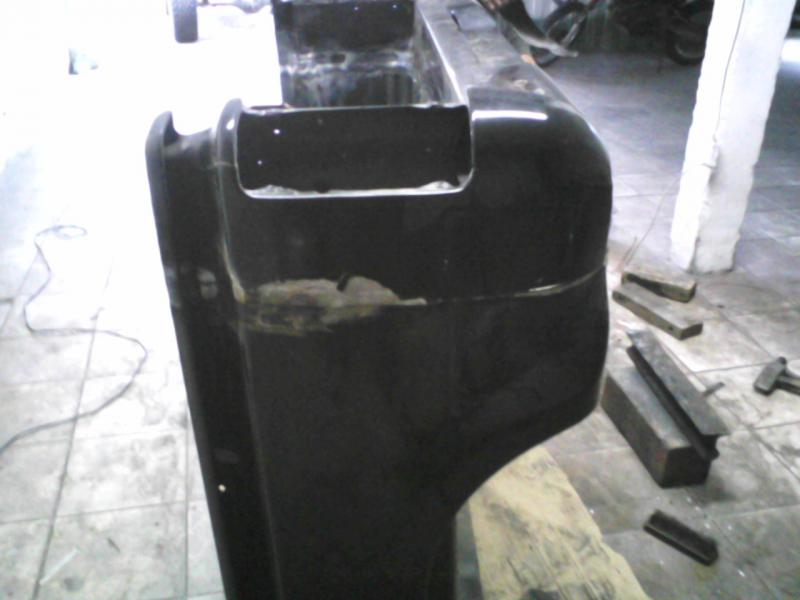

    ja mandei encurtar a minha caçamba.. to tirando 30cm dela...e uns 10cm da ponta do chassi na parte de traz.;;;segue fotsos

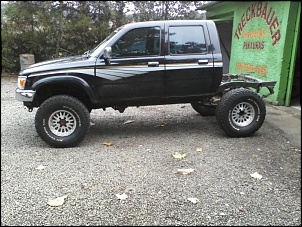

    hoje coloquei calços na carroceria ...usei os dela e aumentei mais 7cm...
    ficou bastante alta...
    ate que deu pouco serviço...somente cuidei bastante de fios e manqueiras...que ficam bastente esticadas....

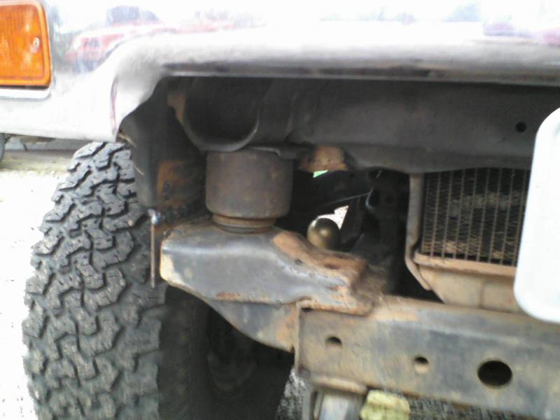

    aumentei o suporte do parachoque dianteiro...aumentei a barra da coluna de direçao...e as demais mangueiras com um pouco de estica aqui e aumenta ali deram certo...
    agora basta terminar a caçamba...colocar o guincho...erguer um pouco mais a barra de torçao...colocar jumelos revolver na trazeira...
    colocar pneus 33 godlokos resolados..um snorkel.....
    ha e o principal...vou colocar um turbo nela...pois o 2.8 dela e bastante lerdo...ela so tem 77cvs...apesar de achar o peso dela baixo...kg 1.630.
    aqui no sul...quem para instala turbo ?
    quanto sera que e o custo?
    quanto sera que aumenta a potencia em cvs?

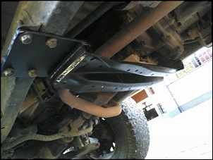

    eu hoje fiz o seguinte...como coloquei calços maiores na carroceria....e o motor e caixa ficaram la em baixo...ai resolvi trazer de volta a altura do motor e caixa perto da carroceria como era original (ate que por que o suporte da caixa original e muito baixo.).......tirei os calços do motor e coloquei os do motor 2.8 da frontier...que ja sao mais altos...e antes dos calços entre o suporte do chassi e calços uma chapa de 15mm com novas furaçaos ....nao terminei ainda...mais refiz toda a travessa nova,,,, nao vou mais usar a minha...e pelo que vi...mai subir ins 10cm...e olhando em comparaçao com antes..e bem mais alto...fica uma altura livre boa do solo...pois antes somente aparecia o suporte da caixa e o resto limpo...

    mais fotos
    mais umas fotos...durante o trabalhoa da trasformaçao vou postando mais..
    amanha vou colocar fotos da noova travessa da caixa...

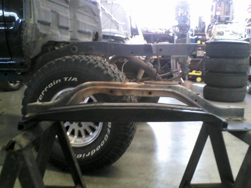

    Pois Eduardo...tava pensando em fazer a carroceria iquel a da foto que voce mandou...mas presiço de um pouco de porta malas...mas assim sem nada que seria legal...
    assim que colocar o snorkel mando fotos sim..to fazendo todo o serviço com o pessoal da JEEPNORTH aqui na minha cidade...
    to colocando mais umas da travessa da caixa alterada da pra ver as fotos de antes e depois que a travessa quase sumiu...se comparada com antes..
    a primeira e a diferença de altura das duas travessas..
    ainada vou mudar a curva da descarga...antes a travessa era bem mais baixa que a descarga...agora a descarga ficou baixa...e por ai vai...heheheh

    Ficou nota 10 essa nova travessa,eliminou aquela "verruga"que tem embaixo das hilux,por enquanto a minha SW vai para trilhas leves,mas se daqui a algum tempo ela for para o pau mesmo vou partir para essa tua solução Até mais
